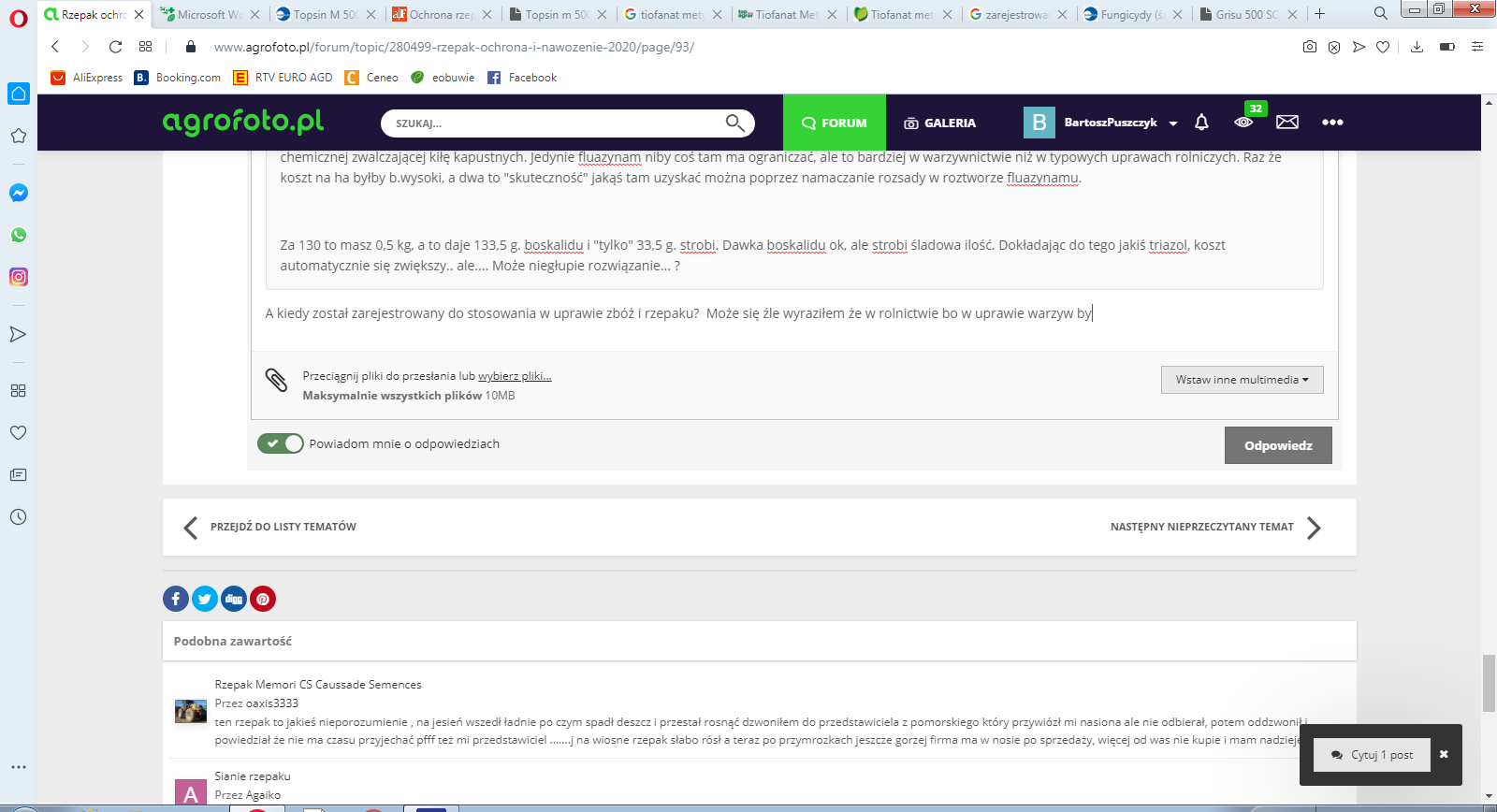

A kiedy został zarejestrowany do stosowania w uprawie zbóż i rzepaku?  Może się źle wyraziłem że w rolnictwie bo w uprawie warzyw był stosowany już dawno.
