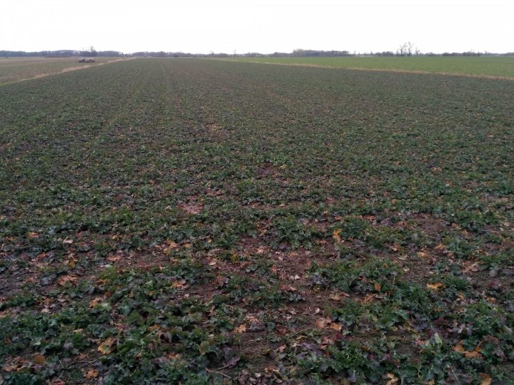

Umberto. Obok ten jasny to też rzepak (nie mój) z tą różnicą, że posiany tak gęsto, że roślina na roślinie jest.
Edytowane przez Fugeo
