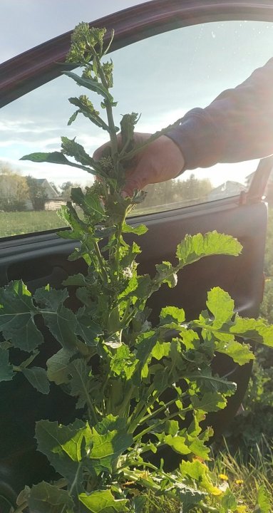

InVigor 1165 wygląda na razie akceptowanie jak na warunki pogodowe. Przyszły tydzień na padać trochę więc może pójdzie trochę w górę. Możliwe że w tym roku obejdzie się bez zabiegu na słodyszka bo po dzisiejszym objeździe tylko dwa znalezione.

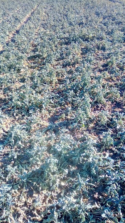

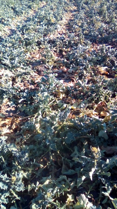

U mnie wschód Mazowieckiego około hektara rzepaku na pasach piachu zakończyło już żywot...nie padało już ponad miesiąc a tam gdzie ziemia zasobniejsza jeszcze wytrzymuje.
