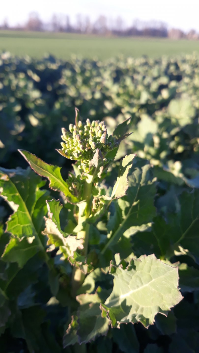

3 godziny temu, Fugeo napisał:
Jak wyglądają wasze rzepaki że jedziecie już z grzybowka? U mnie dopiero pojedyncze rośliny strzelają w pęd i nie wiem co robić.
Na Dolnym Śląsku pojedyncze rośliny kwitnące, po świętach będzie żółto...
żółto to będzie za dwa dni 😁
