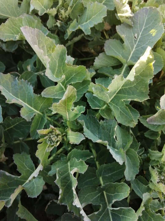

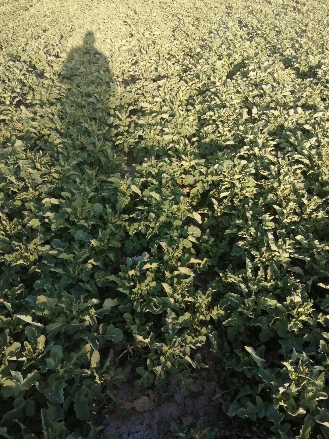

16 godzin temu, warchest napisał:
u mnie taki rzepak, jaka to faza ? jeszcze nie regulowany ni nic  , bylo planowane dac tebu 1 l ha , i mepik ,oraz ewentualnie cos na robaka ?
podpowiecie co robic z nim ?
Zapodaj 0,3l mepiku i 1l tebu i będzie fajno
