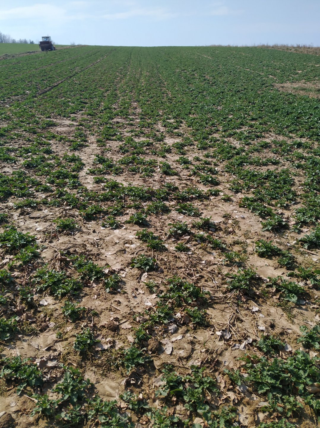

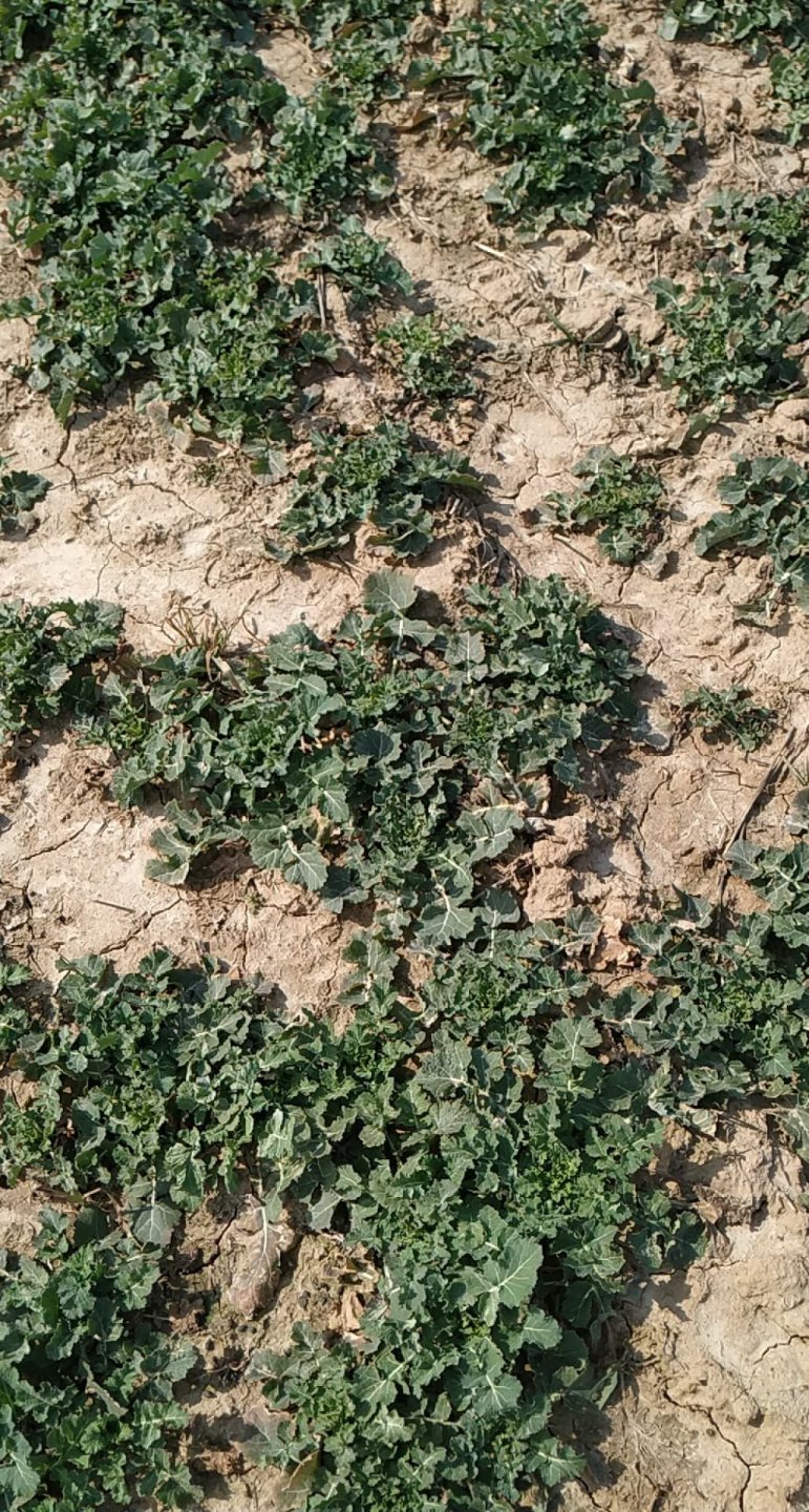

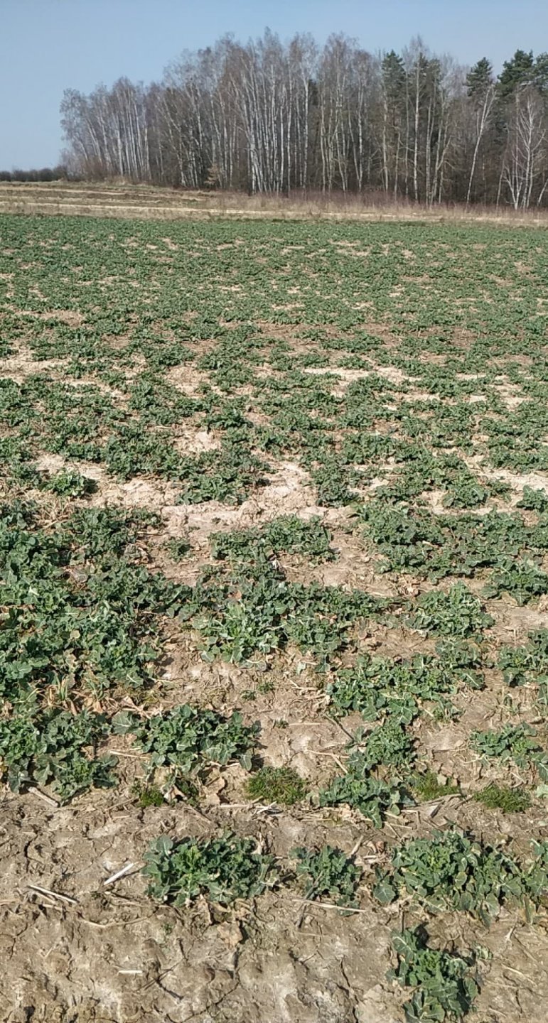

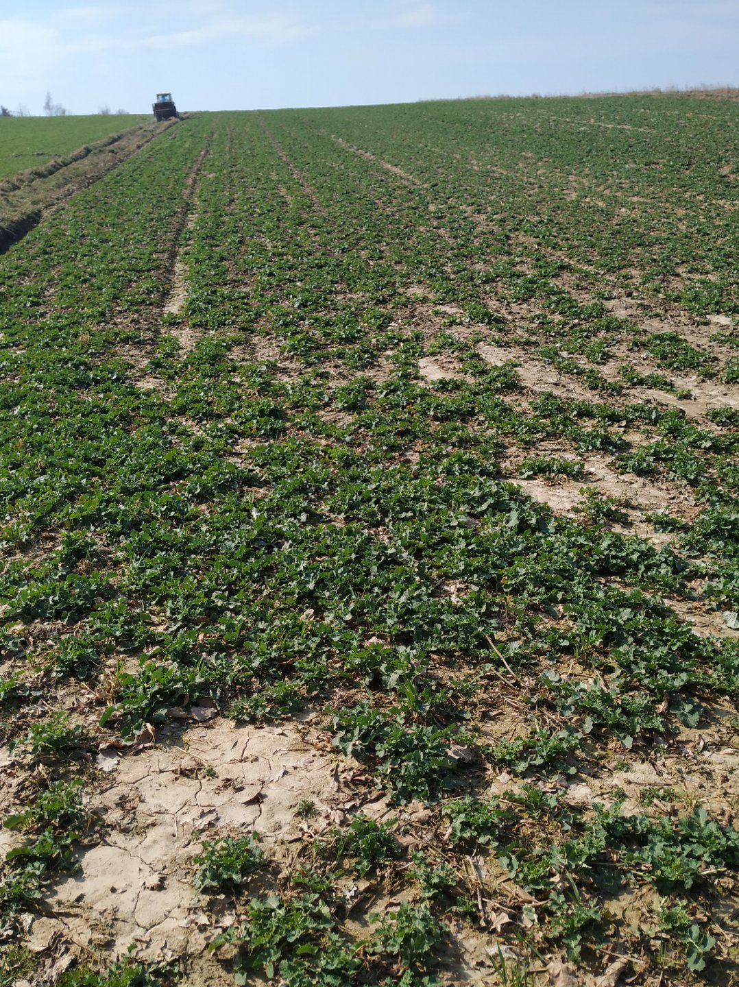

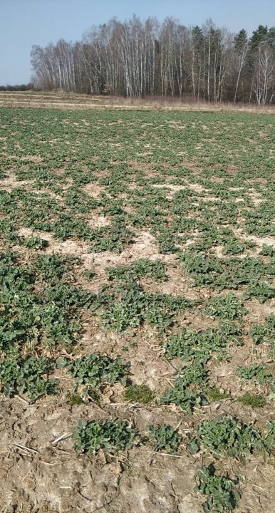

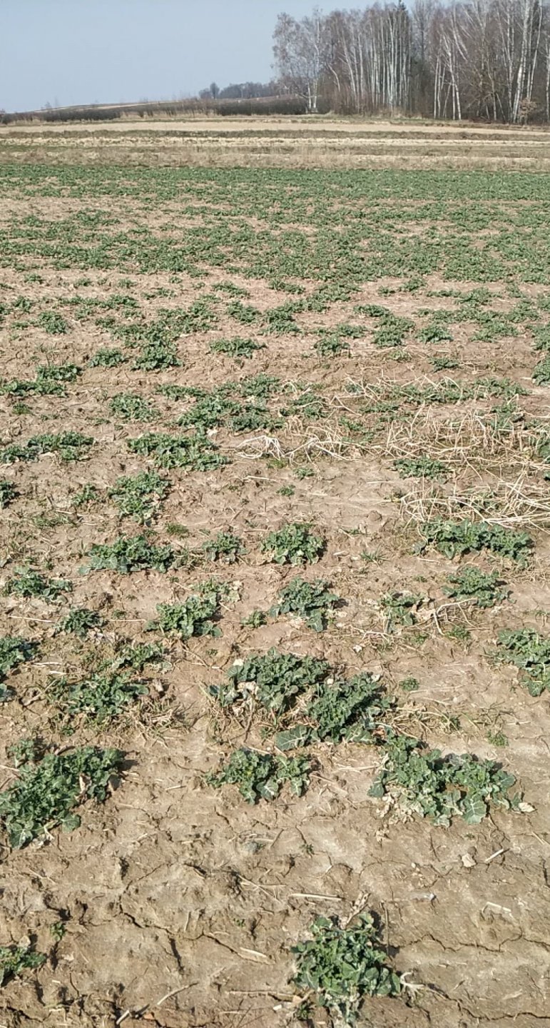

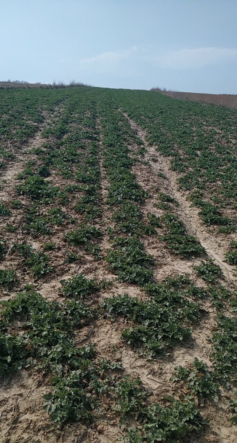

Co sądzicie o moim rzepaku? Kolor chyba raczej ok, martwi mnie obsada, na szczęście nie wszędzie jest mała. Myślicie, że coś z niego będzie? Plan na oprysk koło czwartku to: Porter 0,5l + Tebu 0,5l + Dr Green Rzepak 2kg + Dursban 0,6l + siarczan magnezu 10kg. Co sądzicie?

Miałem taki sam dwa lata temu i dał 3.5t, lepiej niz w poprzednim gesty i Równo rozłożony 😀 ale w takich miejscach jak na ostatnim miejscu krzaki w żniwa robią się konkret
A co za problem przy okazji go rozpuścić napewno lepiej zadziała niż posypowo
No też się obawiam. Ale chyba difenokonazol + tebukonazol wystarczy?
10 minut temu, Audi213 napisał:
Nie ma się co obawiać bo to efekt pożądany raczej.
masz na myśli, że mocno się rozkrzewi przez boczne pędy? pierwszy raz mam rzepak więc mało się znam. Tylko ciekawe czy chwasty go nie dopadną.
1 godzinę temu, marluk napisał:
@jahooo nie mam, 3t będzie super, a ostatnia fotka? niby nie ma dużo takich miejsc ale martwi mnie, że chwasty go tam zagłuszą.
Trochę słaba jakość zdjęcia, ale za wiele chwastów to tam nie widzę.
Zrobi się ciepło to rzepak bardzo mocno ruszy także z chwastami raczej problemu nie powinno być.

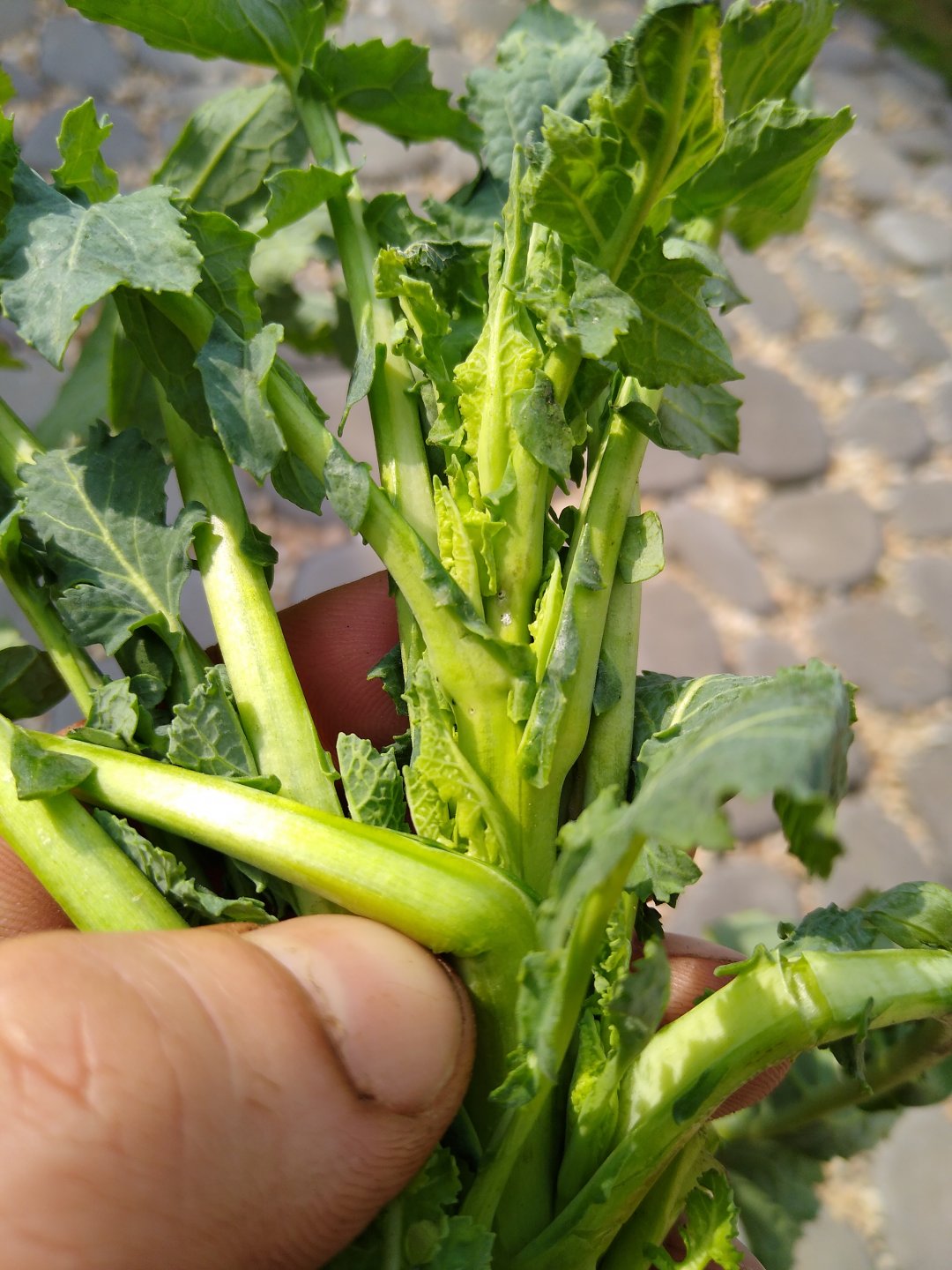

U mnie przymrozki dały popalić rzepakowi. Odmiana SY Ilona. Liście pozwijane, robią się miejscami szaro-biało-żółte. Wyglada to trochę jak przy dużej presji suchej zgnilizny. Pocieszające jest że pęd nie jest spękany i twardy. Pąki też wyglądają na nie uszkodzone. Powiat świdnicki.
Myślicie że przełoży się to na plon?
Ps. Na 5 dni przed przymrozkami poszła połowa dawki caryxa, 1,5 l boru, odżywka i pyrinex. Raczej nie powinno to się przyczynić do gorszego zniesienia mrozu.
