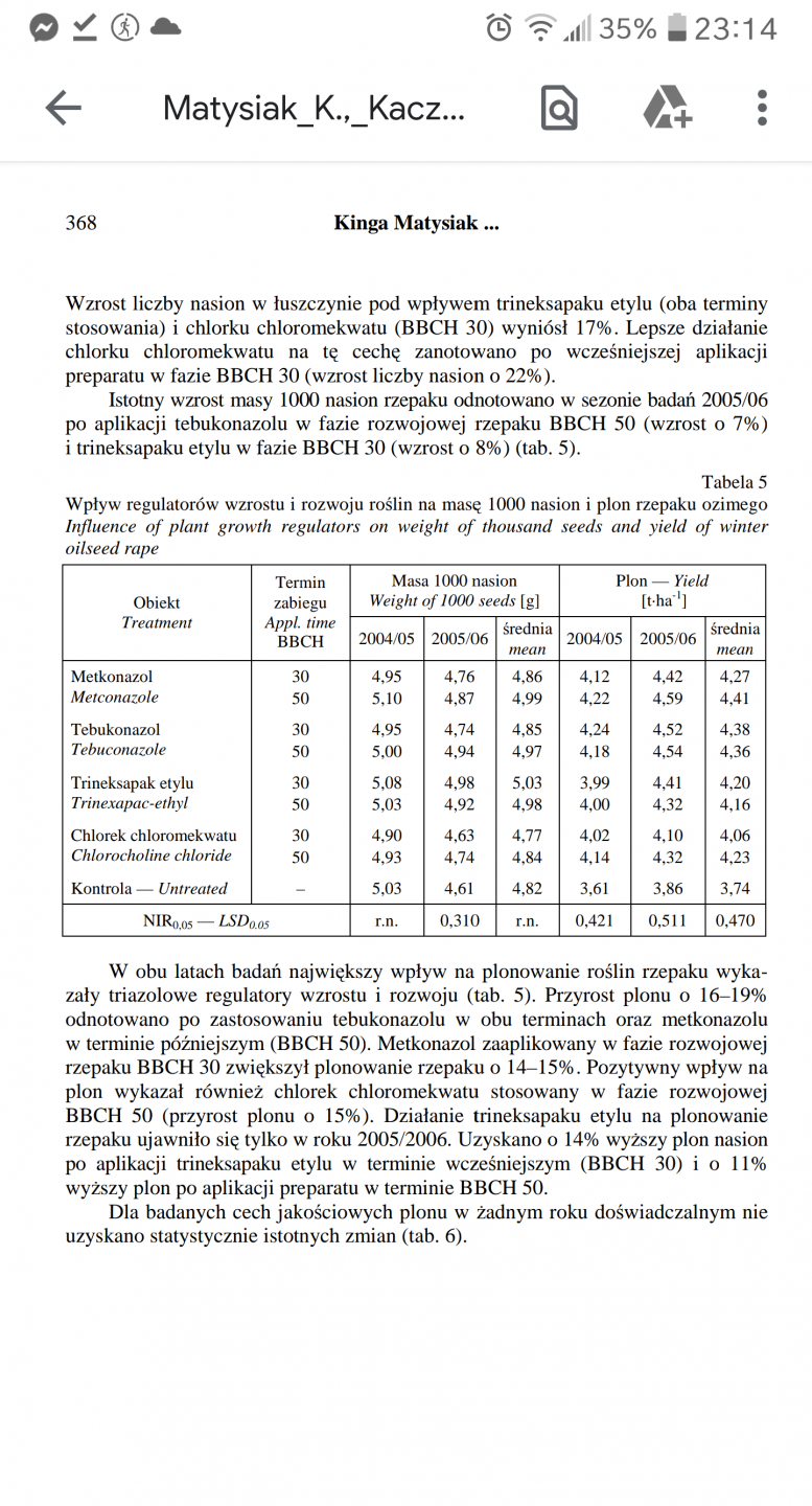

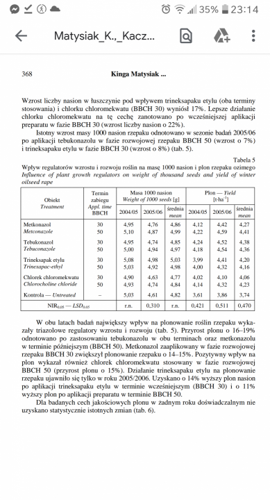

andrzej1988 napisał:
który triazol najlepiej reguluje rzepak? difenokonazol chyba najsłabiej reguluje a tebukonazol najmocniej a metkonazol? poprawcie mnie jeśli się myle
Metkonazol ma silniejsze działanie wstrzymujące wzrost, niż tebukonazol.
