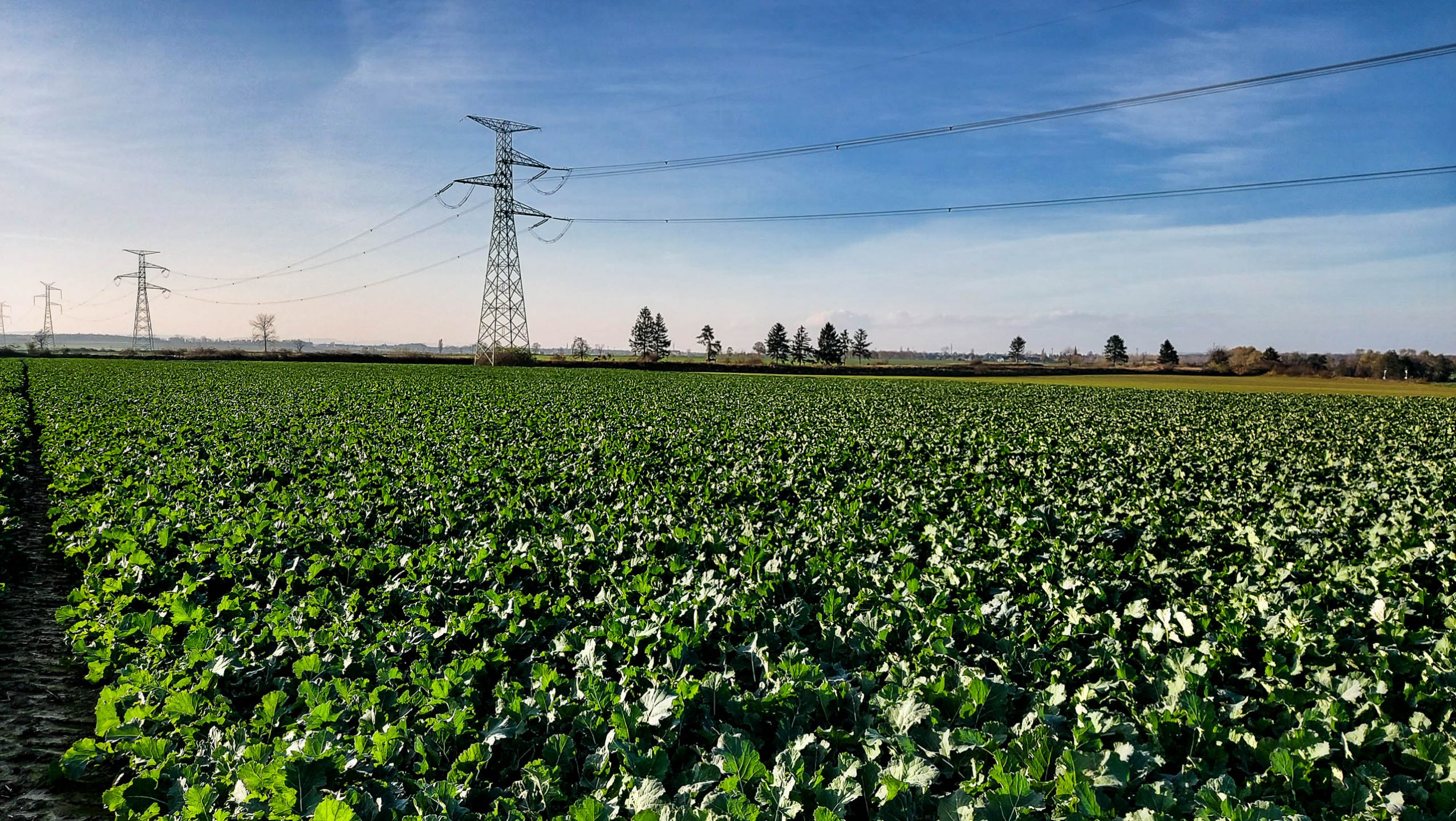

15 minut temu, andrzej1988 napisał:
W tym roku hybrydy u moich znajomych sypapały 3.1 do 3.2 tony u mnie populacja 3.27 t
w tym roku kosiłem populację 1.8t, u mnie hybryda 3.5

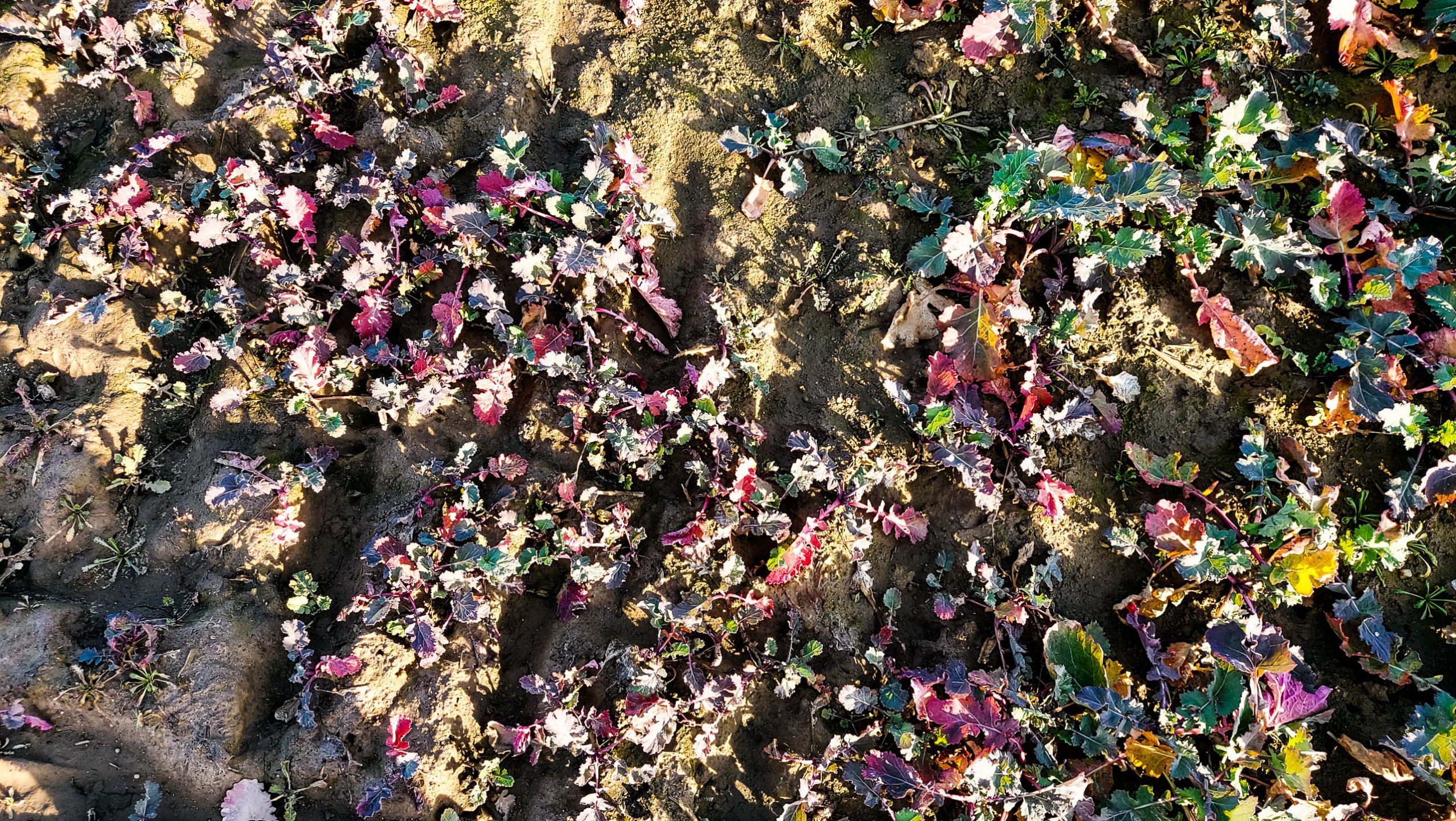

Azot wymyło przez 130 litrów w październiku, u tych co mocznika nie sypali tak jak ja pod koniec pazdziernika 50% plantacji już tak wygląda.
Edytowane przez Mich9

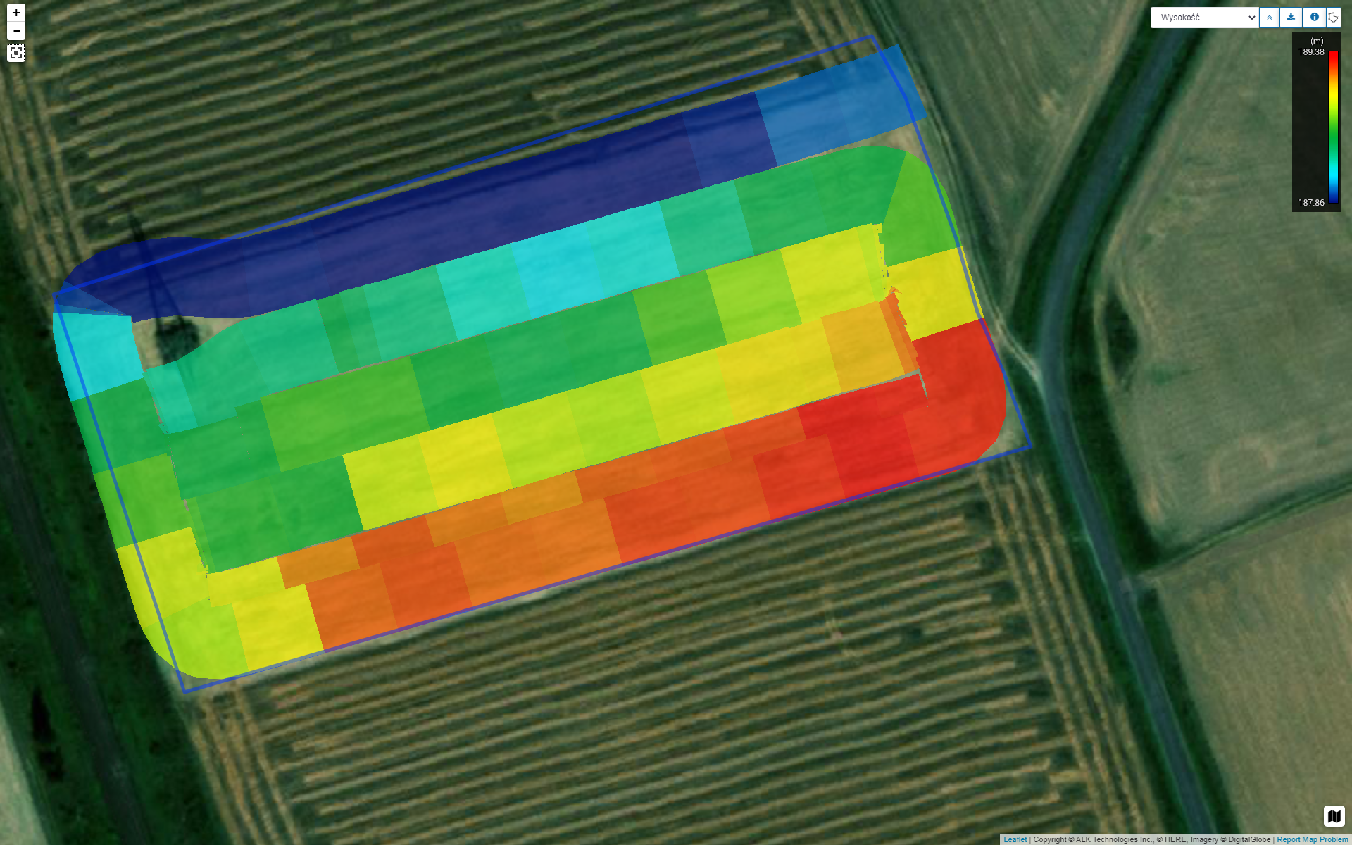

  • Root Admin
co ciekawe wg map satelitarnych trimble to jest najwyższe miejsce na polu - prawy dolny róg
ja dałem saletre - 125kg

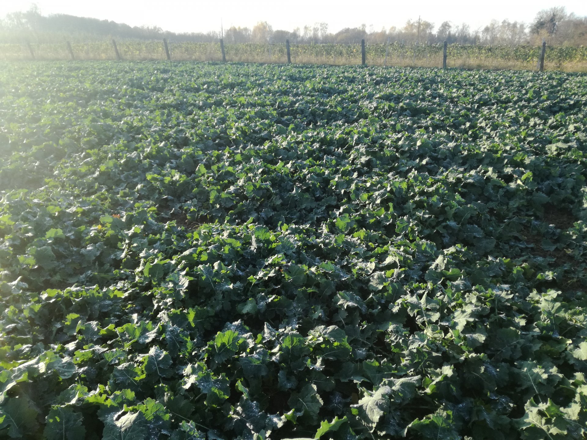

U nas poszedł mocznik 100kg/ha i polifoska 6 400kg/ha przed siewnie, rzepak siany 5 września. W Połowie października poszło 120k/ha saletry i w tym samym mniejwięcej czasie zaległa ochrona tebukonazolem 430 0,6l/ha + mocznik w stężeniu 5% + siarczan magnezu siemiowodny też 5% ,bor 200g i pyretroid na insekty (mszyce). Na dzień dzisiejszy stan plantacji wygląda bardzo fajnie, można powiedzieć, że jest w sam raz do przezimowania tj. rozeta 6-8 lisci miejscami 10 ,nisko osadzona szyjka i ciemnozielone liście-brak niedoborów azotu, natomiast na niektórych sąsiednich polach w okolicy już rzepaki zaczynają robić się jasnpzielone a miejscami fioletowieją.
1 godzinę temu, matek89121 napisał:
mój siany 3 września  dostał  46 N w postaci mocznika ale już widać że zaczyna brakować
To co to za mocznik, mój siany 15 sierpień 80l rsm i 200kg fosforan i nie widać żeby jakoś głodował, wiadomo na piachach coś tam się przebarwia.

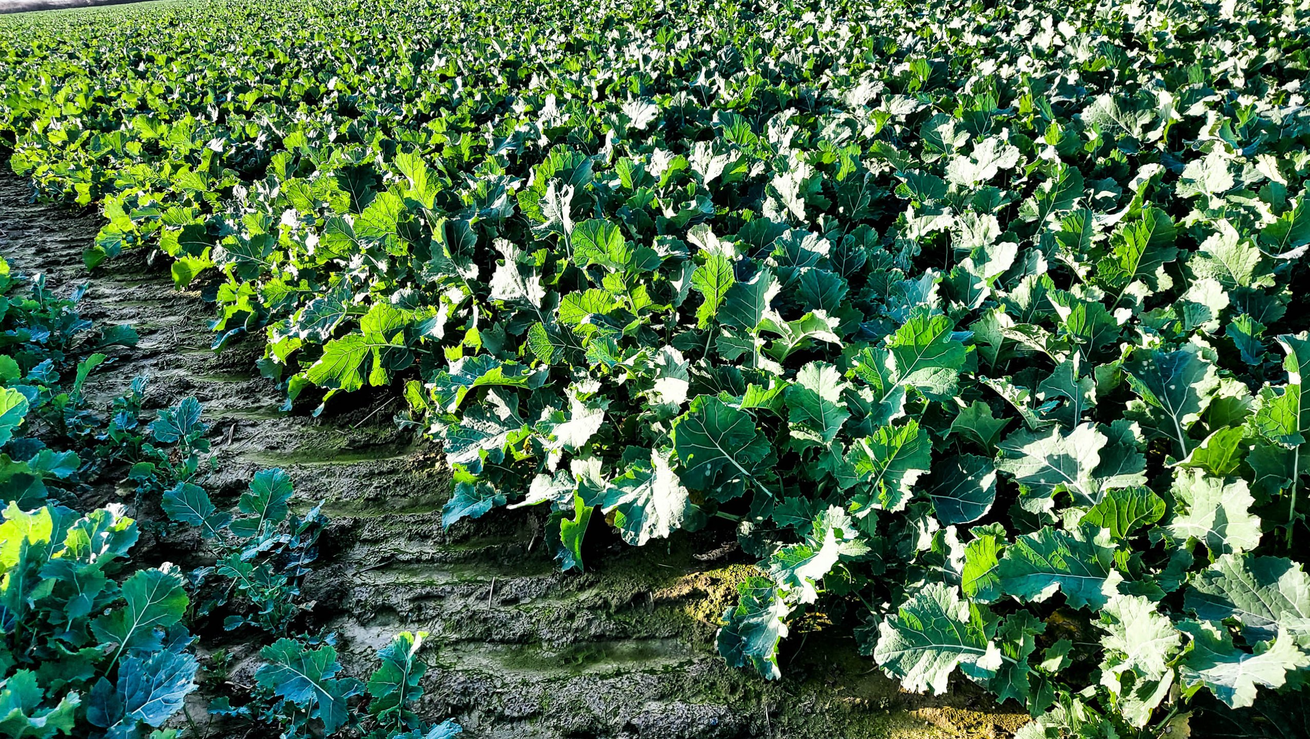

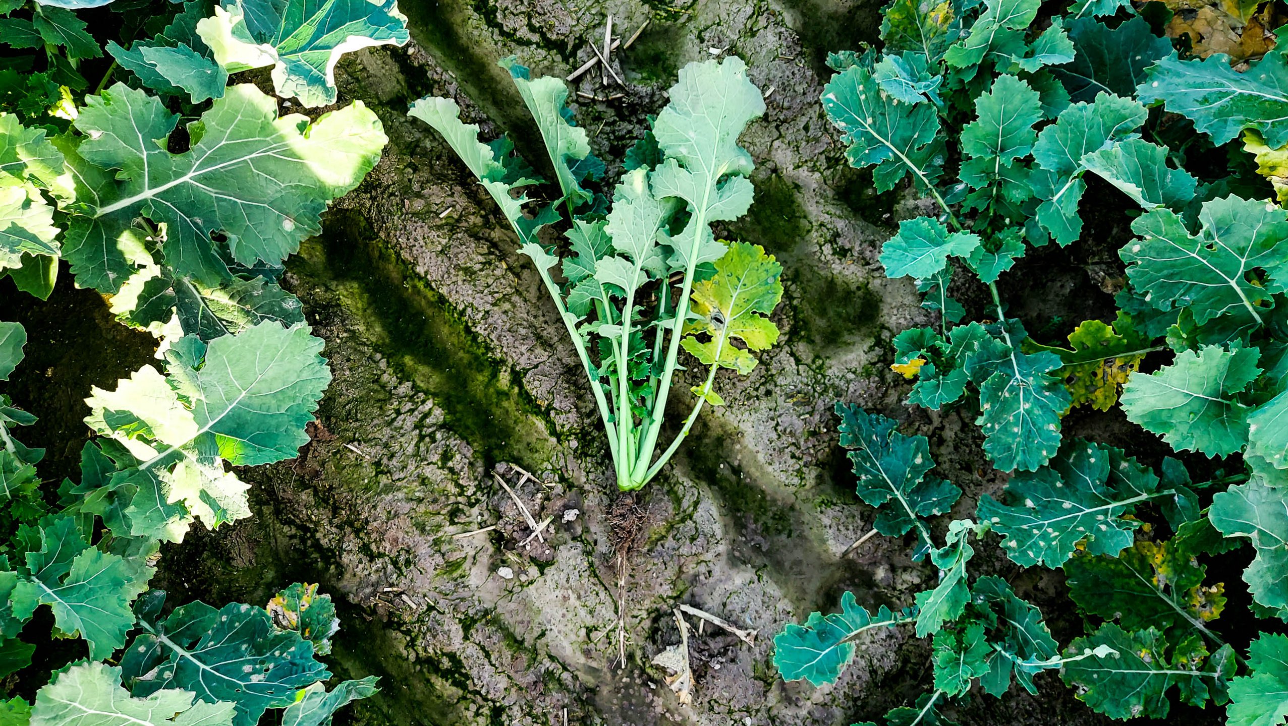

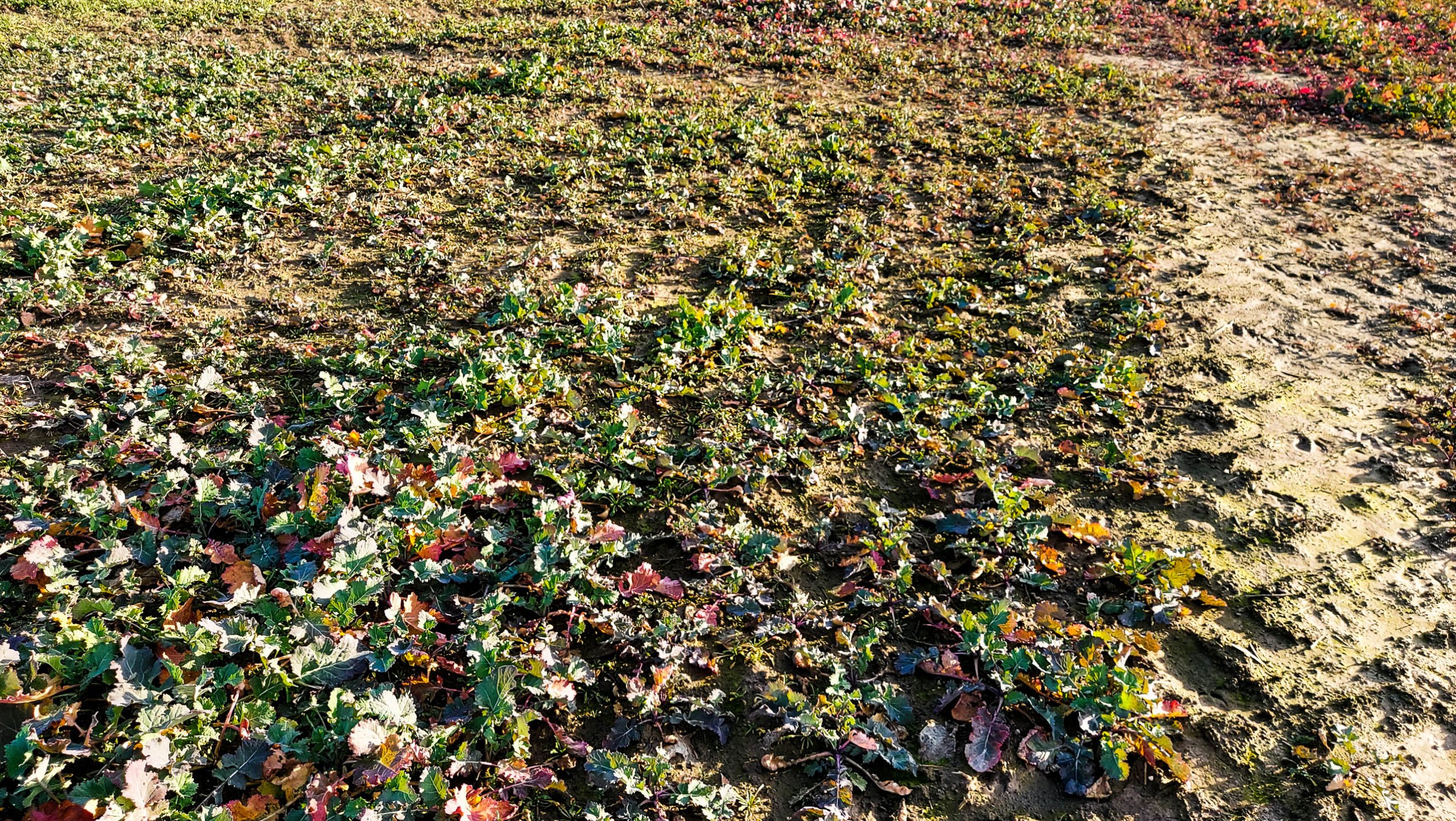

  • Root Admin
1 minutę temu, ROLNIKzLUBOWA napisał:
spróbować dolistnie cynkiem i przy okazji resztą mikro
Więcej roboty niż to wszystko warte, taki plac ma może 20x30m i w mokrych latach tam zawsze jest kałuża. A jak jest kałuża to rośliny cierpią - tak jak na załączonym obrazku
