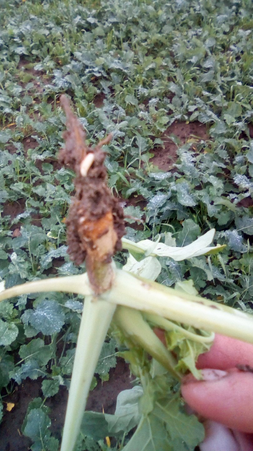

Coś w tym roku z tymi zaprawami owadobójczymi polecieli chyba w kulki że tyle tej śmietki
No właśnie coś w tym chyba jest .A do tego nie ma czym pryskać bo wszystko co działało wycofane .Chyba trzeba skończyć z tą uprawą.
2 godziny temu, Tomek90 napisał:
Specjalnie pojechałem na rzepaki. Na 15 szt jeden korzeń z śmietka. Może takie zaprawy mieliście.
100% areału miałem z zaprawami. Dzisiaj na polu co byłem to było Buteo

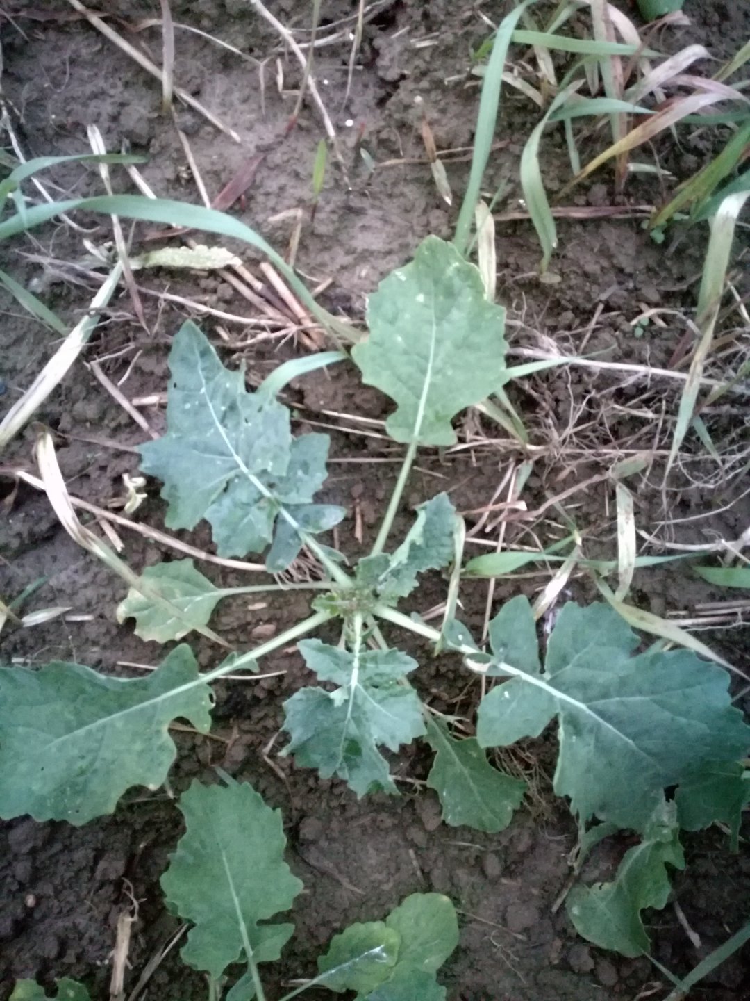

Ja stosowałem insektycydy 2 razy, wielu roślin nie wyrywałem ale śmietki nie znalazłem, przed pierwszym zabiegiem liście miałem zdziurowane jak po gradzie co go tam żarło nie wiem ale po zabiegu nowe liście wychodziły już całe

Kolejna sprawa, walka ze śmietka jak jest w korzeniu to strata czasu i pieniędzy. To tak dodatkowo jakby ktoś chciał pryskac w tym kierunku.
Wszystkie środki warte uwagi działają wglebnie, czasem systemicznie, ale to nie znaczy, że substancja dociera do korzenia. Jedyna substancja która dociera wszędzie czyli działa przez ksylem i floem jest spirotetramat - Movento. Jednak środek ten działa tylko na maczlik i mszyce, w dodatku jest bardzo drogi.
Jeśli chodzi o śmietke, jedyny sposób to zamknąć oczy i czekać aż larwy się przeobraza.

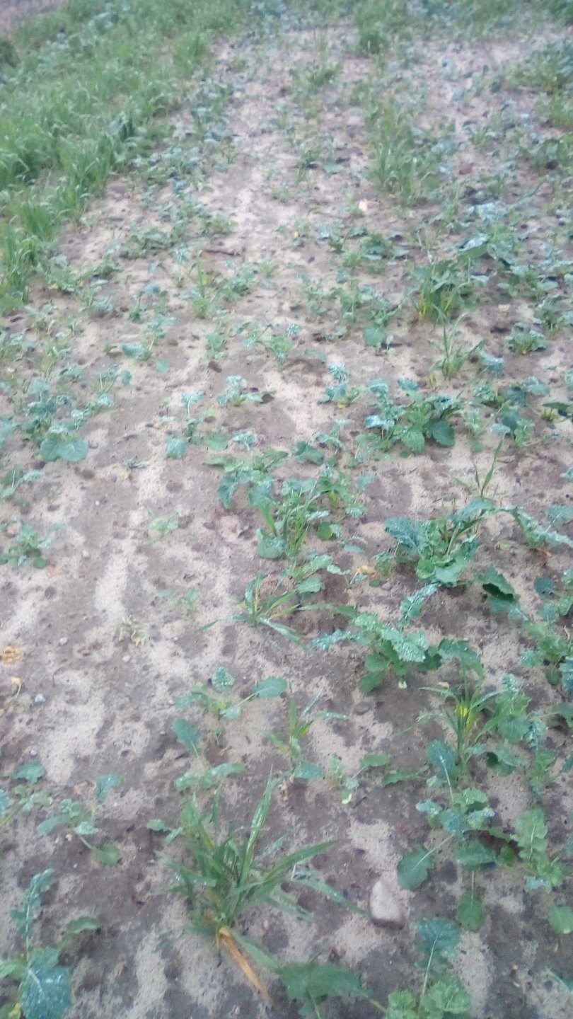

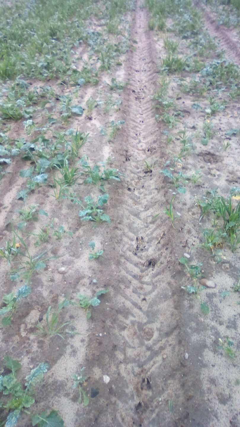

      Witam, mam posiany Rzepak na działce która była 2 lata temu scalana. Z mojej wiedzy na kawałku gdzie nie rośnie rzepak były wywożone odpady z oczyszczalni a ph przed wapnowaniem wynosiło 4,5. Macie jakieś pomysły co zrobić z tymi pustymi placami? Co zasiać żeby ziemia nie była goła do zasiewów zboża?
