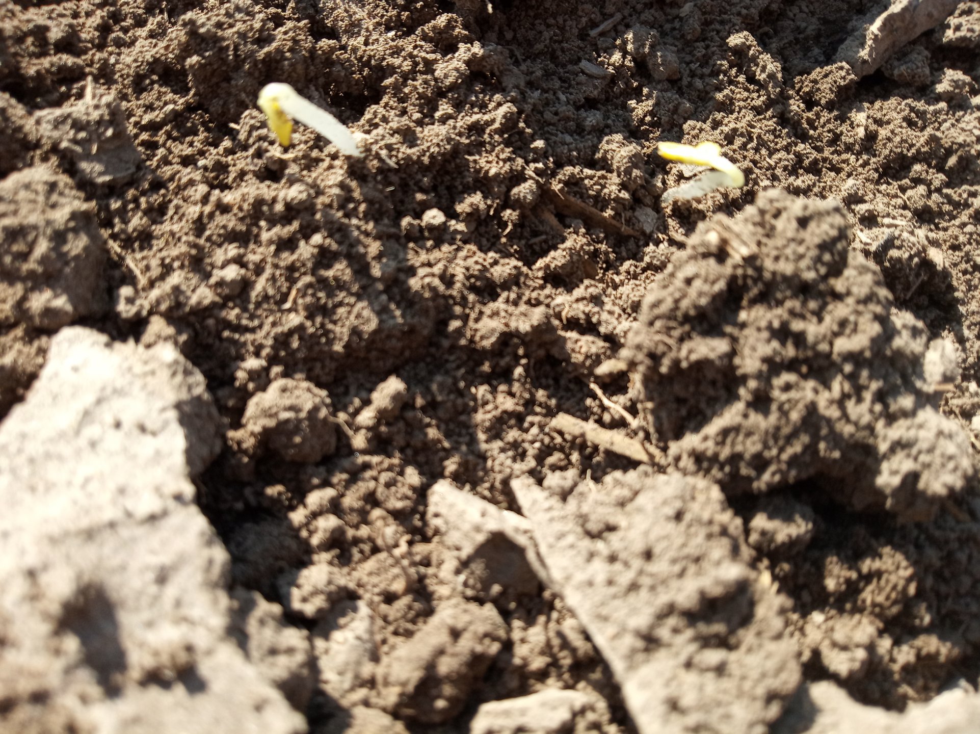

1 godzinę temu, Damianek20 napisał:
Jak rzepak w ziemi ma żółty wierzch bo przebiło ziemię i ciężko jest się jemu przebić będzie coś z niego czy lepiej agregat i od nowa ?
Zadaj to pytanie jakoś inaczej, bo ja np kompletnie go nie rozumiem

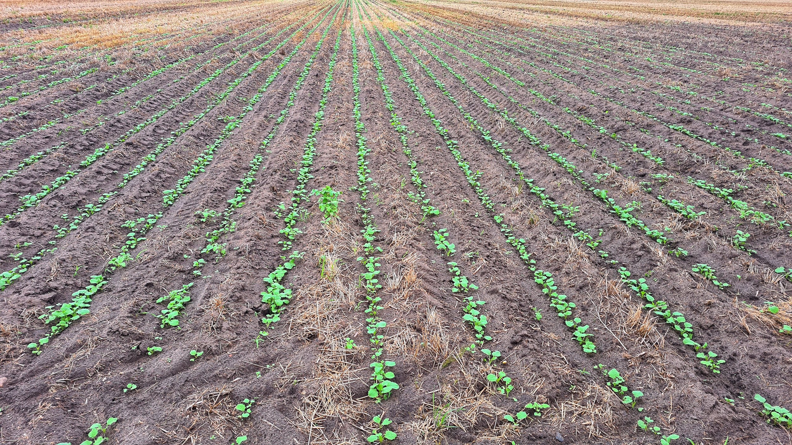

      Witam, mam posiany Rzepak na działce która była 2 lata temu scalana. Z mojej wiedzy na kawałku gdzie nie rośnie rzepak były wywożone odpady z oczyszczalni a ph przed wapnowaniem wynosiło 4,5. Macie jakieś pomysły co zrobić z tymi pustymi placami? Co zasiać żeby ziemia nie była goła do zasiewów zboża?
