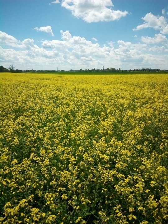

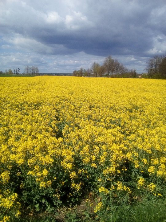

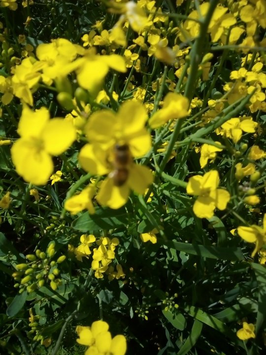

1 zdjęcie początek kwitnienia najlepszy kawałek i tam w miarę dobrze a 2i3 zdjęcie tak kwitnie drugi raz mój najgorszy przemrożony kawałek ale to nie odosobniony widok w okolicy. Pszczół więcej jak pierwszy raz kwitł. Miałem pryskać jeszcze raz od robaka ale chyba odpuszczę bo z tego rzepaku chyba nic nie będzie? Pąków ma jeszcze dużo i kiedy on wyjdzie na wrzesień? Takich jaj to jeszcze nie widziałem?
Szacowali dzisiaj mi rzepak i kolejno oszacowali: 5, 4 , 3 , 2 i 1 %.
Jak k**wa oni policzyli że tylko 1% straty przez mróz albo tylko 5 ?? Pęd główny w połowie goły boczne też ostro dostały. ostatni raz ubezpieczylem coś w Concordii
Edytowane przez XTRO
wniosek jeden- nie ma co ubezpieczać od przezimowania i przymrozków. Były zimy że było -20 i duży wiatr i rzepaki jakoś dały radę. Grad i ogień i tyle
u mnie na 3 kawałkach kończy kwitnąć , a mam jeszcze 2 kawałki gdzie pasem szedł przymrozek  minus 10 stopni , to podobnie jak u ciebie . I myśle że nie będzie żle . Ten pierwszy wykosi się na początku żniw , a ten drugi w połowie bądż na końcu żniw . Wylecieć raczej nie powinien.
