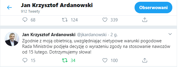

17 minut temu, starybudnik napisał:
Przecież to ciocia unia musi wyrazić zgodę. Nasi pseudo rządzący to mają g.wno do powiedzenia w tej sprawie.
Nie trzeba było do Uni wchodzić to byście nie mieli problemów
Dnia 13.02.2020 o 11:23, piotreku1 napisał:
Wczoraj wieczorem roznawialem z znajomym z PIORiN i powiedzial ze raczej marne szanse na to by bylo pozwolenie od 15 na sianie azotu     ( w przyszlym roku to juz bardziej realne ) bo te tryby unijne powoli mielom . Po prostu nasi za pozno sie za to wzieli.  Najbardziej zaniepokoiło mnie to że powiedział że z centrali dostali informacje by zwracać uwagę na to co rolnicy zaczęli wysiewac .
