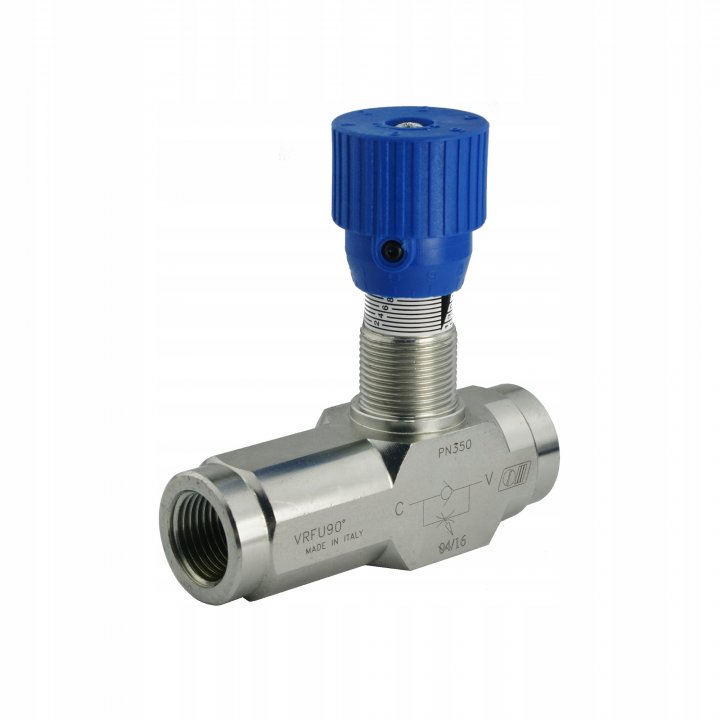

Aktywność na tym forum jest niesamowita!!!! Ale ok sam rozgryzłem wszystko. Tak że mam skończoną pełną modyfikację EHR-u w Belarusie. Jak ktoś by był zainteresowany mogę pomóc. Pozdro
Potrzebny jest sterownik który mam od kolegi z forum, rozdzielacz hydrauliczny elektryczny, zawór dławiący, węże złączki i na spokojnie ze 2 dni. EHR w belarusie jest wyzwoleniem od ciągle psującego się regulatora siłowego i naprawdę bardzo przydatne ulepszenie które poprawia komfort pracy.
Jak nie założysz zaworu dławiącego i będziesz miał podczepione na donośniku coś ciężkiego np. pług to przy opuszczaniu dosłownie walnie o ziemię z hukiem. Zawór jest dwustronny zamontowany na sekcji opuszczania tuza. A po drugie mogę wyregulować prędkość opuszczania przy pomocy tego zaworu.
Założyłem taki sam najpierw jednostronnego działania ale zmieniłem właśnie na dwustronnego po to aby regulować także prędkość podnoszenia, tak jak piszesz.
Według mnie teraz jest ok. Dodatkowo na zasilaniu mam zawór trójdrożny aby mieć możliwość grawitacyjnego opuszczenia.
