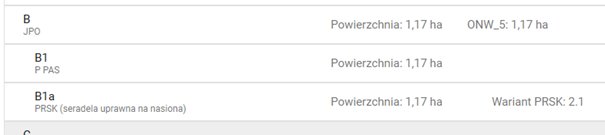

Mam problem z wnioskiem. Jestem w programie RŚ 1.1. zrównoważone. Wymóg to 4 uprawy o powierzchni co najmniej 10% powierzchni gospodarstwa. Mam pszenice, buraki cukrowe, rzepak ozimy i łubin i w podsumowaniu nie widzi łubinu choć w "Płatność do powierzchni upraw roślin strączkowych na ziarno" go widzi, a nie ma go w "Grunty orne w gospodarstwie (weryfikacja wymogów pakietu 1 PRSK"  i  jest błąd "w gospodarstwie zadeklarowano mniej niż 4 różne uprawy" jak to ruszyć.

@poosa21- musisz mięć oddzielna działkę do str i do działania 1.1
Dałem ci przykład z działaniem 2,1. to nie ważne ale tak musisz mięć zrobione

Każda z tych 4 upraw musi stanowić przynajmniej 10% powierzchni całkowitej gruntów ornych

Tak było zrobione. I nie działało, ale pozmieniałem łubin na facelie i błąd zniknął. Później znowu zmieniłem na łubin i teraz jest dobrze. Tylko w podsumowaniu pokazuje żyto które stanowi 12% a nie widzi pszenicy która stanowi 30% powierzchni. Ale błędu nie ma.
