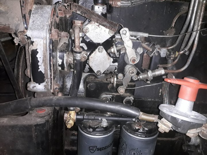

Pacjent case 845xl z 1987r.
Niema mocy. Bez obciazenia na postoju wchodzi na pełne obroty, ale tak troche powoli.
Na pusto po asfalcie na zimnym silniku na 3 biegu musze go bujać przez jakieś 400metrow by wszedl na pelne obroty, na 4 biegu już wogole niewchodzi na obroty. Na rozgrzanym silniku jest troszke lepiej bo na 4 biegu  wejdzie na pełne obroty ale to potrzeba dlugiego odcinka.
Odpalac odpala bardzo ladnie, nawet w mrozy.
Z odmy niedymi.
Przy dodawaniu gazu, lub przy przyspieszaniu niema zadnego dymu.
Co zrobiłem:
- czyszczenie całego układu paliwowego (zbiornik wyczyszczony, nowe przewody paliwowe, nowe filtry, wyczyszczona pompka paliwa wraz z sitkiem, przedmuchane rurki.
- sprawdzone luzy zaworowe
- nowy filtr powietrza
- probowalem przestawic zapłon pompą wtryskowa na fasolkach, ale niebylo poprawy
Co jeszcze mozna sprawdzić?
Hamulce nietrzymaja.
Odpowietrzenie ok, sprawdzalem nawet bez korka.
Myslalem wlasnie nad podkreceniem dawki paliwa, ale niewiem gdzie. Pompa Bosha. Na wierzchu nic niema do regulacji. Ale sa dwa dekielki, kazday na dwie śrubki.
Powinieneś sprawdzić wtryski .Poco kręcić dawką  odrazu.Końcówka wtrysku jak się zapcha część otworów  automatycznie zmiejsza się dawka wtryśnientego paliwa.Nie musi kopcić ani ciężko zapalać to nie ursus żeby miał mieć takie objawy.
To napisałem chińczyk/regeneracja. Ciekawe jak oni utrzymają tolerancje pary tłoko-rozdzielacza wyznaczoną na 0,002mm na galwanicznej powłoce ;] Przestrzegam przed takimi oszustami a każdy zrobi jak chce.
Kilka dni temu wyjeżdżając z garażu wydmuchnol uszczelkę pod głowicą,  glowica poszla na sprawdzenie i planowanie, jeden zawór  wydechowy był nieszczelny.
Wtryski rowniez sprawdzone, jeden był dobry, zostaly zregenerowane, zalozone nowe końcowki Delphi.
Po poskladaniu jest troszke lepiej ale dalej słaby, ani dymu ani siły (przy przegazowaniu, czy przy przyspieszaniu, niema żadnego dymu)
Co jeszcze moze być prócz pompy paliwa?

Bo nie muszą trzymać całkowicie tylko trochę i to się objawia właśnie że na wyższych biegach nie może się rozpędzić normalnie. Skoro na postoju jest ok a dopiero na wyższych biegach brak mocy a już tyle rzeczy zrobionych to uparlbym się przy hamulcach
Zawiozlem pompe do sprawdzenia i na usuniecie wyciekow.
Pan sprawdził  i stwierdził ze byla źle ustawiona i dawka byla zamala. Ustawil jak powinno być, i powymienial uszczelki.
Mówił ze pompa jest w bardzo dobrym stanie, oprocz tej glowiczki (czy jakos tak sie nazywa)  jest peknieta i kapie paliwo.
Traktor odrzył, czuć teraz moc.
Za samą tą  glowiczke (ma na stanie) powiedzial mi 1200zl.
I teraz niewiem czy szukac innej pompy uzywanej, czy kupic nową VE zamienik VA za 1800zl, a moze ma ktos tą część?
