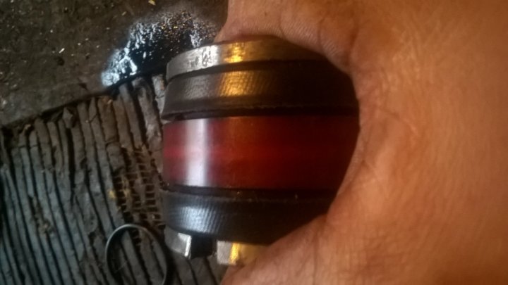

Znalazłem przyczynę rozkręcił się siłownik  jak złożyć te uszczelniacze na tłoczysku ?? w którą stronę grzbietem ;D ??
tak jak na zdjęciu czy wargami w drugą stronę , dodam ze te czarne nowe są łączone z dwóch w środek wchodzi taki pierścień rozporowy.
stare były założone wargami na zewnątrz
stare były pojedyncze

A mówiłem żeby sprawdzić mechanizm chwytu.
