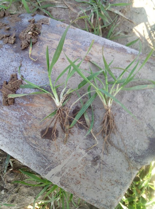

To późno sianie z listopada, za późno? jak do tej pory nie było warunków niskie temperatury nocą więc wolałem nie ryzykować przy obecnych przymrozkach też nic nie zrobię.
1 godzinę temu, dzikiWschód napisał:
4-6 rozkrzewien to mało, za najbliższe 2 tygodnie nie zapowiadają deszczu więc utrzymaj to co masz to będzie super
To jest mało?? Zależy ile roślin sianych na hektar, wystarczy, że posiał 300 szt. to ma 1200-1800 pędów i to jest mało?
