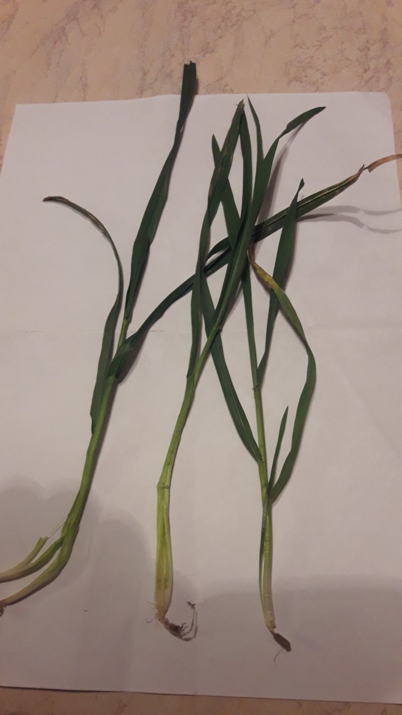

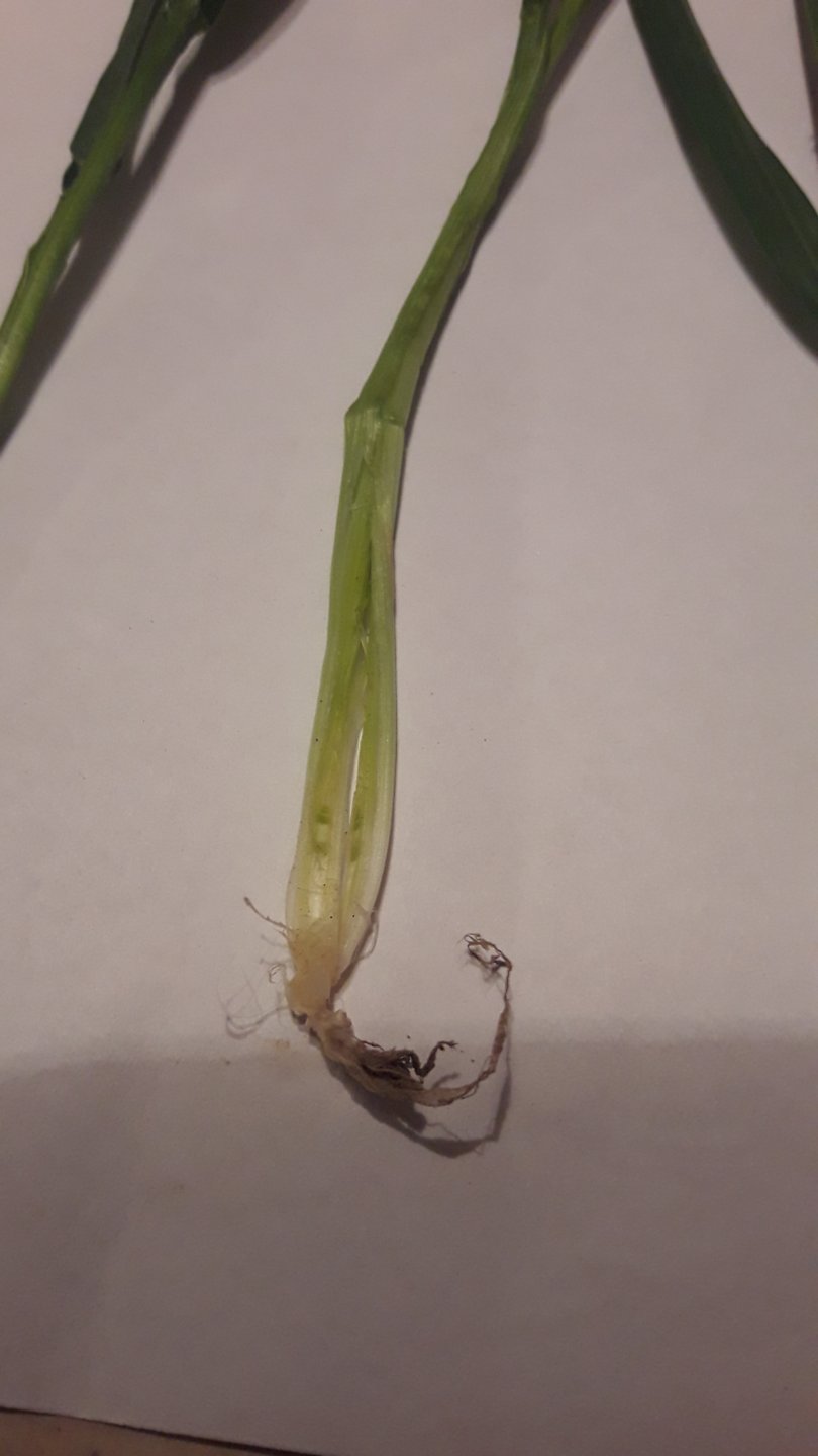

U znajomego pszenica Moschus na stanowisku po warzywach - od x lat same warzywa na polu, więc zasobności na bogato.  Wczesny i zbyt gęsty siew. Łąka na polu, zdrowotność niesamowita, wysokość łanu 28-35cm. Dla mnie szok i niedowierzani że 5 marca może być taka pszenica i to w moim rejonie.
Inne odmiany u innych i u mnie  10cm nie mają.
Tak wygląda po przekrojeniu
Toz to chyba pierwsze kolanko już. Jaki region polski?
Powiat lipski,  pogranicze mazowieckiego i świętokrzyskiego.
