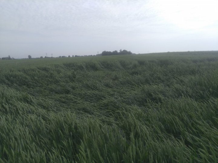

Widzisz, w tym roku to pogoda już zupełnie zwariowała. Na wiosnę to było sucho jak pieprz. Potem w maju dolało i dalej leje. Pszenica na początku maja była u nas po kostki i zapowiadało się że urośnie w sam raz , na ok: 80-90 cm. Jak dolało to pszenica oszalała i żaden regulator już jej nie zatrzymał. Dzisiaj u mnie częściowo leży bo ma 110 cm. A jeśli chodzi o azot to tylko 150kg , na 4a.
Wiem, wiem.. mam tak samo, tylko że jeszcze stoi bo nawałnicy nie było. W zeszłym roku dokładnie taka sama sytuacja.. kwiecień - faza idealna na regulację, a tu sucho. Potem cały maj przepadywało regularnie i zboża poszły w górę, żadne moddusy na flagę nie zatrzymały 😉

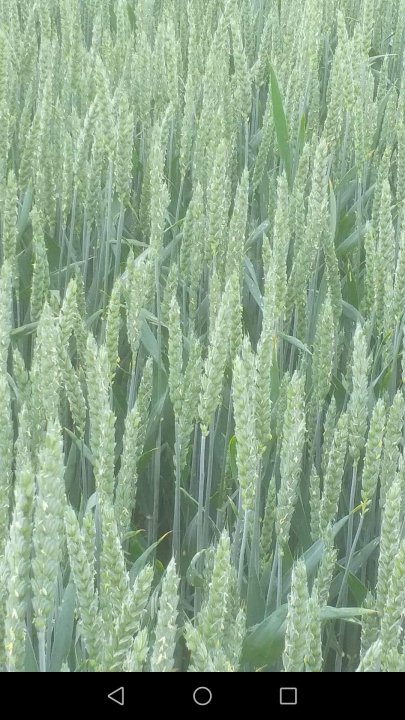

Pszenica i pszenżyto w takiej fazie mogę pryskac tebu+prochloraz do tego owadobójczy, Adwiutant i czy mogę dodać 5kg mocznika 2kg siarczanu potasu i 1l odżywki? Mówią żeby uważać na pylenie o nie podawać azotu i odżywek. Mam nadzieję że ktoś mi odpisze dzisiaj muszę jechać na robaka w pszenicy
podobno nie wolno mocznikiem i siarczanem bo może powodować sklejanie pręcików i w konsekwencji brak zapylenia i mniejszy plon. Ja niestety trafiłem tak jak twoja na fazę kwitnienia ale pryskałem jarą pszenicę pumą i do resztek rozrobiłem mocznik 15kg i 7kg siarczany magnezu. jak wjechałem na pole to już nie mogłem tego wykorzystać na owsy bo puma by popaliła więc zaryzykowałem i opryskałem. zobaczymy co będzie. Ja bym na twoim miejscu nie ryzykował w tej fazie z mocznikiem.
pszenicy to nie dotyczy - jest samopylna. Wyrzucenie pylników oznacza, że już tworzy się ziarniak. Jest już po akcie zapylania :) . śmiało możesz pryskać.
Co do siarczanu potasu to podaj się go na liść flagowy.
Daj mocznik z siarczanem magnezu.

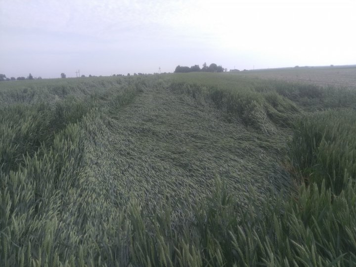

6 godzin temu, Jacek123 napisał:
Będą ciekawe żniwa 😠 dzisiaj ma być jeszcze gorsza burza
Takie zielone rośliny jeszcze się podniosą? U mnie na Lubelszczyźnie po ostatnich dwóch burzach też jest mocno pochylona. Na szczęście narazie tylko zakładki małe po rozsiewaczu
weźcie się uspokójcie z tymi mocznikami i siarczanami w tym momencie , jak już musicie to jedzcie z grzybówka i od robaka dajcie tym pszenicom spokojnie sie wykłosić i wyrzucić pylniki
swoja droga mieliście do tej pory czas na dokarmianie dolistne i nawożenie

a co przeszkadza do grzybówki i insektycydu dołożyć mocznik z siarczanem?
jak ktoś chce niech pryska - teoretycznie powinny poprawić się parametry ziarna.
też będę pryskał w nocy - kto mi zabroni jak mam ochotę i pieniądze :)

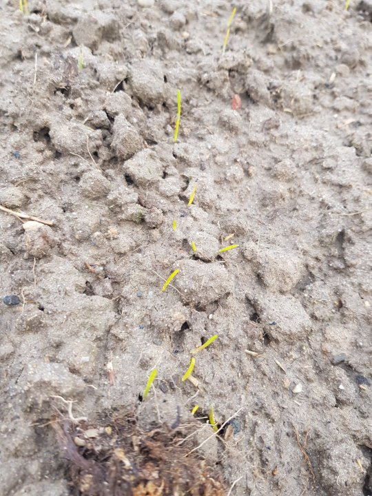

      Problem nie mój, tylko sąsiada - posiał pszenicę (chyba odmianę Wilejka) dość późno, gdzieś pod koniec października, na poplonie z rzepaku. Niby zaczęła mu wschodzić. Dziś byłem zerknąć na swój zasiew, i uderzyło mnie że jego pole jest golusieńkie. Nie ma absolutnie nic. Te ziarna które są na wierzchu wypłukane przez deszcz, to niby jest maleńki kiełek, ale brązowy i martwy. Natomiast ziarna które są głębiej nawet nie zakiełkowały. I wszystkie ziarna - i te płytko i głębiej - po naciśnięciu rozłażą się w palcach. U nas mówi się na to że się "skrochmaliły". Zadzwoniłem po niego żeby podszedł i zobaczył. Trochę się załamał. Gość jest trochę niekompletny intelektualnie. Szkoda mi go bo mimo wszystko poczciwy chłop. Ale nie wiem co mu powiedzieć i poradzić, bo osobiście nigdy nie spotkałem się z czymś takim z pszenicą. Jak wspomniałem - siał późno, było dość mokro i zimno, śnieg ostatnio też dostarczył sporo wody, mokro jest cały czas, pszenicę siał zaprawianą. Na moje oko zasiał stanowczo za głęboko (+/- 5 do 7cm). Czy coś z tego będzie miał? co mu poradzić?
