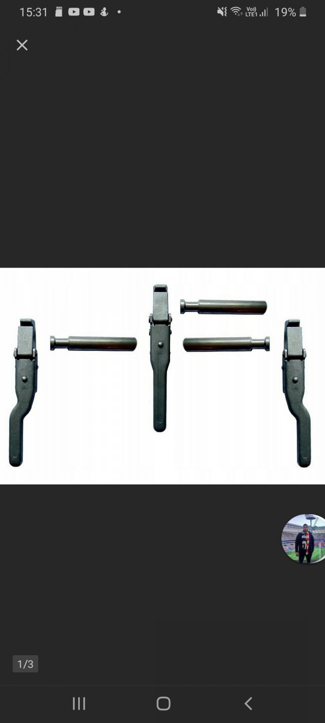

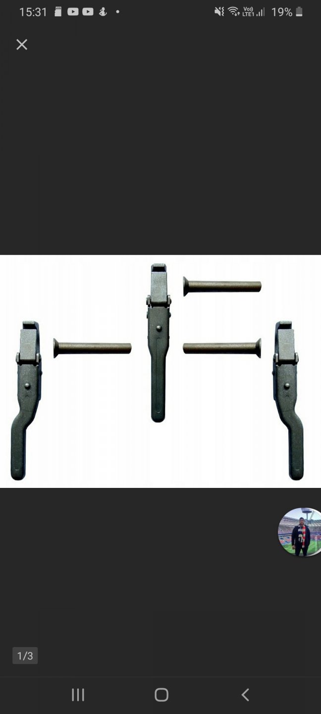

Ja daję takie, w mojej opinii lepsze względem dopasowania i użytkowania.
https://www.olx.pl/oferta/gorny-zawias-nadstawek-nadstawki-burt-przyczepy-rolniczej-auto-zaremba-CID757-IDhn3Xr.html
Ogólnie w Auto-zaremba mają wszystko do tego co szukasz, i dodatku najlepsze ceny, często u nich kupuję
Nie za bardzo chyba. Bo jak dam słupek narożnikowy to burta wejdzie między słupki.
Jeżeli chodzi o wożenie zboża to pewnie nie ma problemu, znajomy ma takie w przyczepie to przy kiszonce z kukurydzy co chwilę mu z tego wypadało, u siebie mam dwa płaskowniki przyspawane do burty bocznej i skręcane śrubą do przedniej i tylnej, jest pewność że nie wyskoczy.

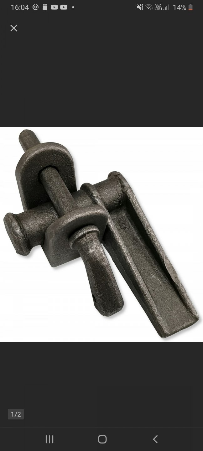

A macie pomysł jak przerobić mocowanie górnej burty by była łatwo demontowana teraz jest na śrubie i jak chcę zdjąć to trzeba odkręcać burta wchodzi pomiędzy tylnią i przednią a na górze jest plandeka i jak to rozwiązać by nie przetarło plandeki
4 minuty temu, bratrolnika napisał:
Ten zawiasy nadstawki z Twojego zdjęcia, ten kuty będzie trzeba dac z boku burty, i w bok będzie wystawac, nadstawka będzie zapinana z boku, a nie od góry
Zgadza się.
Tak sobie myślę, że może by na górze słupka zrobić kołyskę i od góry dać zabezpieczenie że śruby. Najprościej i najtaniej będzie.
https://allegro.pl/oferta/zawias-zaczep-gorny-tylnej-burty-wywrotki-fi-20-9267055953?utm_medium=app_share&utm_source=facebook
