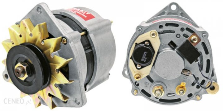

Założyłem nowy regulator do alternatora w zetorze no i nie wiem czy coś poszło nie tak ale niemożliwe. Wszystko podłączone tak jak być powinno,pasek naciągnięty lepiej niż przedtem i przy przekręceniu kluczyka zapala się tylko kontrolka od oleju a od ładowania nie. Jak zgasiłem to od ładowania tylko mrugnela że dwa razy,a później już nie mrugała wcale. Zauważyłem że w alternatorze jest podkładka tak jakby oddzielająca jedną szczotkę od obudowy no ale ona idzie krzywo trochę,czy ona może być winowajcą tego zajścia? Czy tam się może coś blokować czy szczotka ułoży się w kanale?

41 minut temu, jahooo napisał:
Jeśli nie zaświeca się lampka, to nie  ma przejścia od plusa akumulatora przez lampkę na uzwojenie wzbudzenia.
Szukać przyczyny w kabelkach?kurcze niby wszystko skręcone na tip top. Jeden jest czerwony przewód na klucz 10 przykręcany(jakby podwójny kabel), na środku alternatora gdzie są 3 śrubki na klucz 8 to idzie  jeden biały kabelek. A jeszcze jeden czerwony idzie do regulatora na wsuwkę.
Ten biały jest pewnie podłączony do zacisku opisanego jako D+ z tego co pamiętam. Podłącz sobie żarówkę 5W do plusa a drugi koniec do tego zacisku, powinna świecić , gdy silnik nie pracuje i zgasnąć, jak pojawi się ładowanie. Wtedy uszkodzenie jest między stacyjką a alternatorem. Jak się nie zaświeci, to może być walnięty alternator, trzeba zawieźć do sprawdzenia.
Jak masz taki alternator, to B+ to ładowanie akumulatora, D+ to wzbudzenie/kontrolka ładowania, W - chyba wyjście na elektryczny obrotomierz silnika, ta mała czarna kostka na jedną śrubkę to z tego co pamiętam kondensator przeciwzakłóceniowy, nie zawsze jest.
