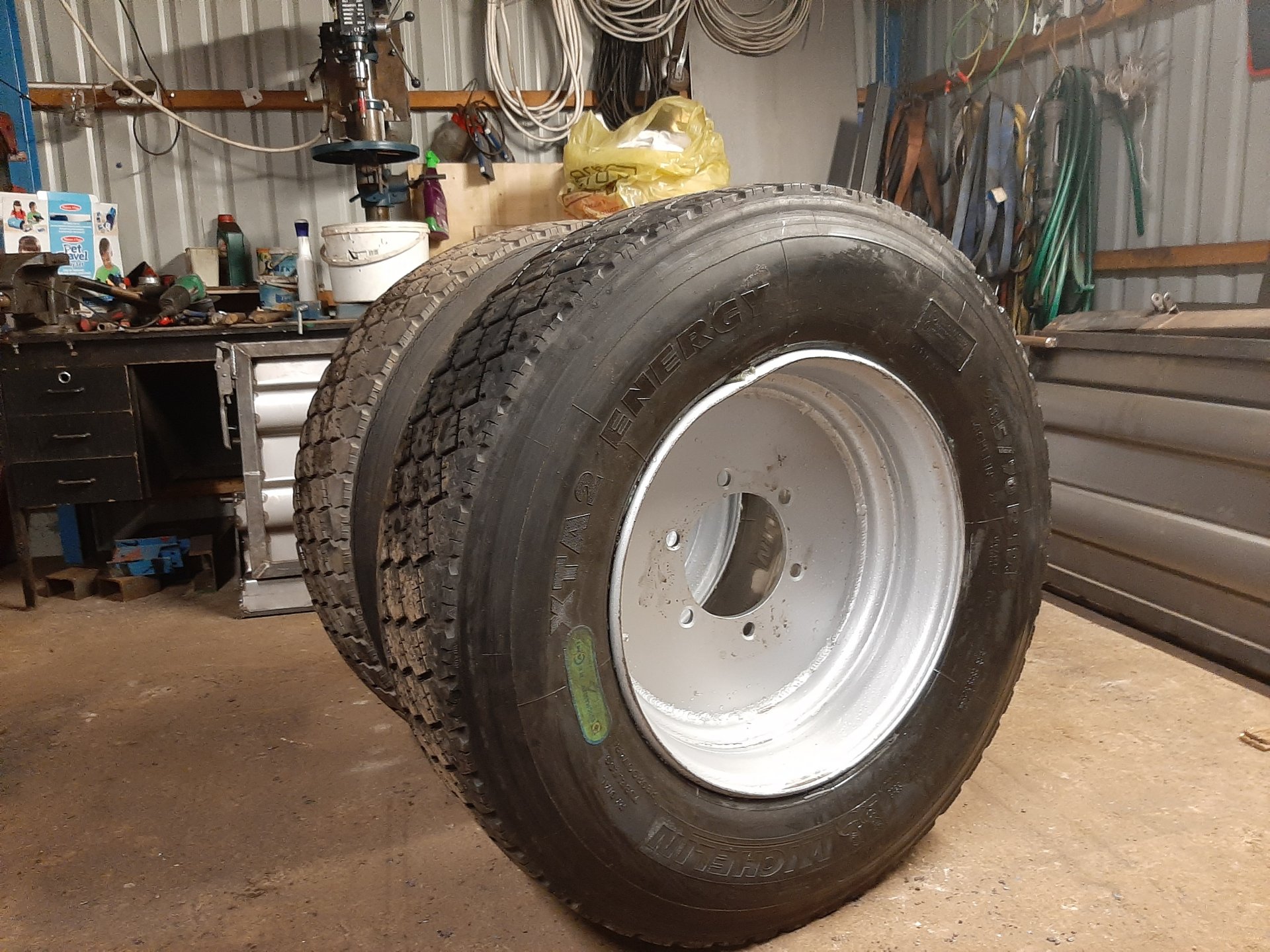

Kupował ktoś felgi od tira , przystosowane do przyczepy d 46 , 47 na opony 7,5 x 19  , co o tym myślicie , może ktoś ma i jak to się ma do opon 8,25 x20 czy balonówek typu 15,3
Ja mam 17,5 cala w D46. Na szosie ekstra, na polu ciut ciężej niż balonówki czy wysokie 20, bo opony twarde i bardziej się wcinają w glebę. Obornika tym na pole bym nie woził, do zboża OK
Nie dalej jak dziś przed południem byłem kupić, pytaj co chcesz usłyszeć
Felga wgieta czy tak widac na zdj tylko ?
Zamiast 11.5 cos szerszego i nie wiele wyzszego bezdetki to co by musialo byc ?
Tak, dopoero w domu to zauważyłem, delikatnie może trzeba będzie ją puknac
Zamiast 11,5/15,3 to właśnie to co na zdjęciu, wyższa o 4cm, szerokość praktycznie to samo
Jak do jednosiowki to można felgivz mercedesa zaadaptować i nawet ich nie przerabiać i opony 265 na 17.5. Mają prawie 80 cm wysokości. Moim zdaniem najtańsza opcja.

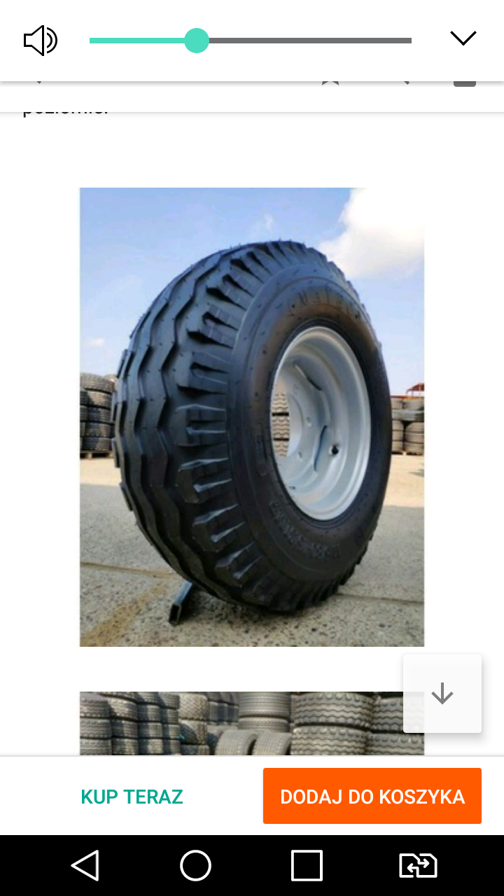

Interesuje mnie cena tej felgi z przesyłką bo na allegro tanie nie są i jak taka opona sprawuje się na łące czy mokrym polu  , mam jeszcze drugą przyczepę bss - czeską na szerokich kołach rolniczych 12,5 x 18 i ta na łące rusza się jak piłka - czyli nie siada , jak to się ma do tych opon i czy nie lepiej kupić gotowe koła 11,5
@andrzej612b Co do użytkowania się nie wypowiem, bo nie uzytkowalem jeszcze takich
Ja odebrałem osobiście z za kompletne koło 450zł, coś do urwania na miejscu
Gość robi koła w rozmiarach 17,5 19,5 i 22,5
8 minut temu, szymon09875 napisał:
Ile za nie placiles ?
450zł za sztukę

Ogólnie te tirowskie to się nie nadają na łąkę
ja na przyczepę której głównym zadaniem będzie worzenie gnoju, drewna i bali siana ( dużo na łąkach) to zamówię na balonach co są lawety z pronaru 400/60-15,5 lub coś podobnego
Najważniejsze żeby miała dobry bieżnik 😉 bo te tirowskie są gładkie i się zatrzymują np. Na błocie ... Na miękkim też trzymają bo są płaskie i ziemia nie ucieka na boki tylko pcha się przed oponą
Pytam bo mam już opony 7,5 x 19 w dość dobrym stanie ale cena felg mnie teochę przeraża bo ok 340 zł za sztukę plus presyłka i założenie i teraz pytanie czy nie lepiej kupić takie całe koła bo cena zbliżona

45 minut temu, andrzej612b napisał:
I na taką odpowiedż czekałem 😉
na łąkę ani jedne ani drugie, choć z dwojga złego rolnicze
popatrz na szerokie 15.5 czy 16 jak w prasach czy przyczepach do bel, ostatecznie takie 12.5x18, o ile Ci się to zmieści w ramę
