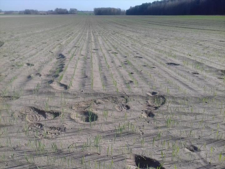

Wody wszędzie brak ale owies posiałem tak 5-7cm i wzeszedł bez żadnego deszczu a gdzie ziarno pod wierzchem to lezy jak na betonie, żadnego kiełka,bo wierzch wysechł i niema nic wilgoci.
