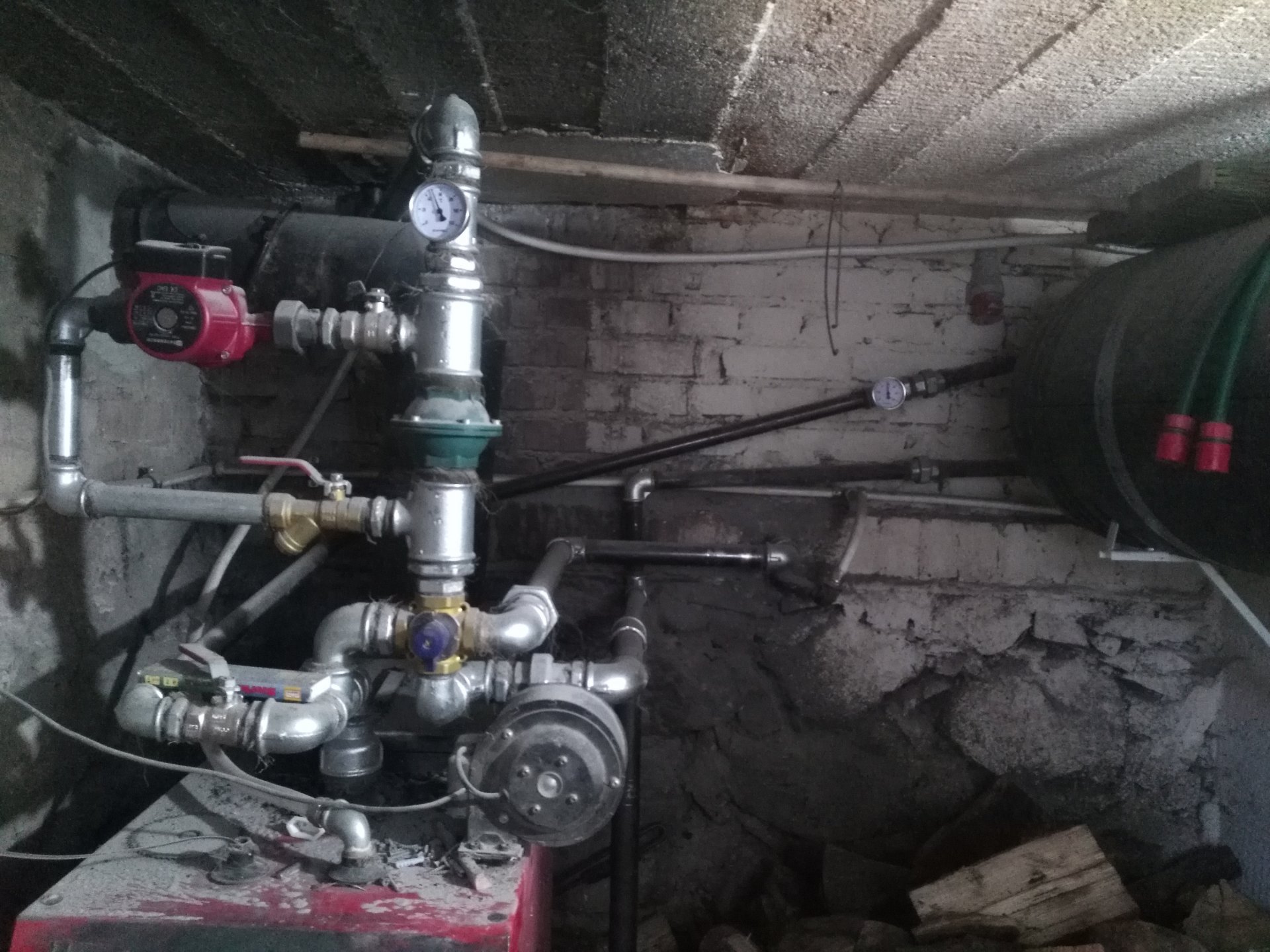

49 minut temu, Bananek napisał:
z dmuchawa więcej kontroli nad płomieniem. U mnie taki cug w tym roku, że wystarczy na 3-5 minut otworzyć popielnik lub drzwiczki wrzutowe i więcej jak pewne, że zapali się sadza w kominie. mam piec z Sokółki i podloga tak zgnila już, że lewe powietrze brało. W lato dałem piec do góry dnem, pospawałem co trzeba z 4mm blachy i piec wrócił do żywych. ogólnie przerobilem trochę też instalacje wodną, bo grzanie cwu miałem nie z centralnego. dołożyłem zawór czterodrogowy, pompkę (tego akurat żałuję, bo grawitacyjnie było jakby lepiej). A najważniejsze jest to, że całość wykonałem sam. bez hydraulikow. kolejna sprawność w karierze. 😉
Sorki za syf, niestety popiół lubi latać i osiadać wszędzie. Tak wygląda instalacja u mnie.
Jak masz ustawiony zawór 4d? 50/50
Przy pomoce dużo szybciej czujesz ciepło na grzejnikach niż grawitacyjnie
A gdzie masz zawór bezpieczeństwa na piecu?
Otulinę z pianki na rury załóż to nie będzie strat ciepla
