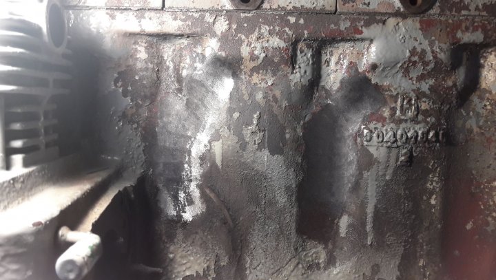

Witam,
Zgodnie z obietnicą chciałem podsumować efekt naprawy swojego zamrożonego silnika.
Jestem mile zaskoczony. Po naprawie nie ma śladu jak pomaluję blok a muszę to zrobić bo jest trochę obdrapany to miejsce naprawy jest nie do zlokalizowania. Próby z wodą i płynem nie pokazuj żadnych przecieków. Po odpaleniu również w 100% szczelny. Oglądając całą naprawę byłem trochę sceptycznie nastawiony, ale efekt mnie zaskoczył.
Podsumowując:
Wizualny efekt - świetny;
Skuteczność - 100%.
W załączniku zdjęcie po naprawie dla niedowiarków.
