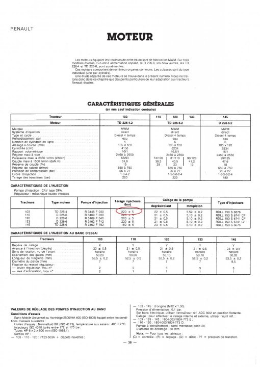

Mam problem taki że oddałem pompę do regeneracji bo ciekła a wcześniej przed pompą sprawdziłem wtryski w moje renault 103.54 z ciekawości bo coś za dużo dymiła jak się okazło każdy lał. Kupiłem drugie za 150zl sztuka ustawione na 190 bar założyłem a ciągnik nie chce zapalić więc pompa poszła do roboty. Przed wyjęcie czytałem oglądałem co zrobić że nie da się przestawić zapłonu bo ten talerzyk pasuje tylko w jednej pozycji i konieć nie do końca wierzyłem i zaznaczyłem dodatkowo na trybach znaki. Po zrobieniu pompy przyszedł czas na montaż. Poskładałem co i jak trzeba opdpowierzyłem pompę filtr paliwa przewody do wtryskiwaczy itd. Kręcę a ciągnik nie pali jakiś dymek leci ale słabo to wygląda. Jeszcze raz odpowierzyłem a tu dalej nic. Na starych wytryskach palił i pompie również choć paliwo z niej się lało i to ostro był po prostu brak siły. Dodam że wtryski kupiłem i ustawiał mi je znajomy a pompę oddzielnie dałem do firmy która się tym zajmóje, i może źle zrobiłem bo pompę ustawiają pod wtryski, chociaż jak oglądałem filmiki to wtryski sam chłopak w garażu ustawił a pompę oddał do regeneracji i gitara i niego ciągnik odpalił po drugiej próbie. A umnie teraz jest bieda proszę pomóżcie co robić
