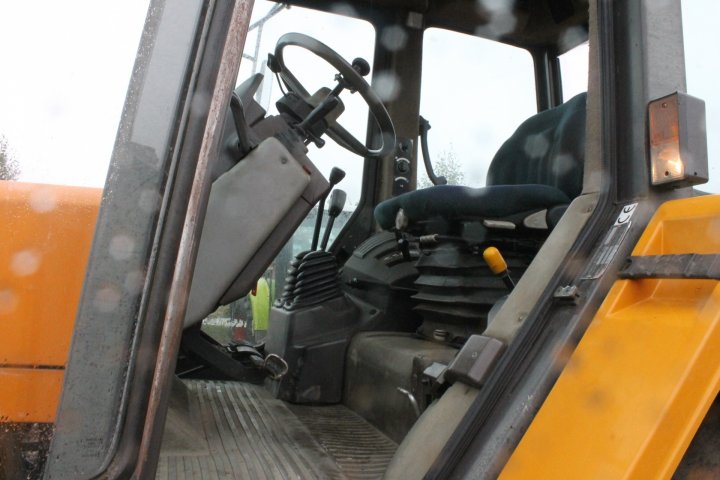

2 godziny temu, izydor6280 napisał:
dźwignie są te same, od 95r. były tylko zabudowane osłonąZnalezione obrazy dla zapytania: renault 110.54"
tylko jest tutaj EHR i rewers elektrohydrauliczny
ja mam mechaniczny rewers i jest pewność że będą mniejsze koszty naprawy
