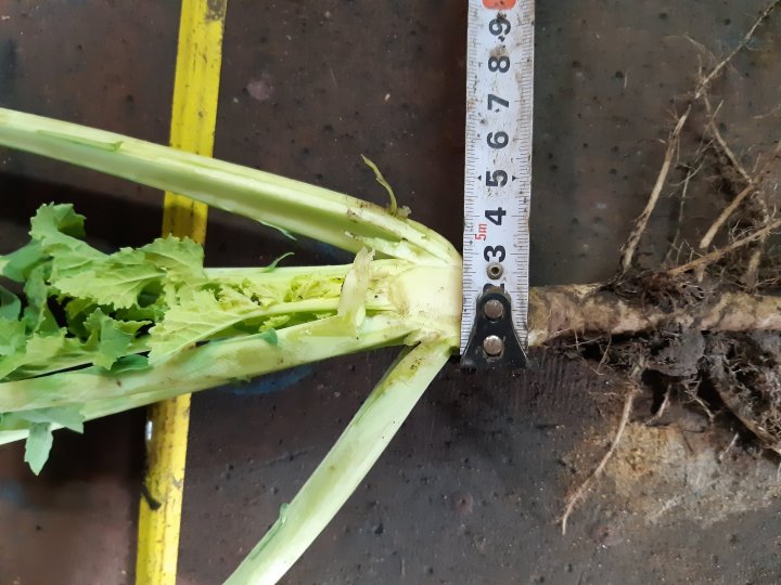

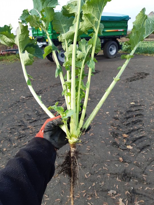

Regulowany 3 krotnie, pierwsze skracanie mogłem zrobić kilka dni wcześniej ale wschody były bardzo nie równe. Może i wygonil liście ale stożek jest dosyć nisko więc się nie martwię  :)
4 minuty temu, matek89121 napisał:
ja bym sie martwił  ten rzepak jest większy od przyczepy 😊
Haha :D
Dziwne jest to że stożek krótki a liście wyciąga ku górze, gęsty raczej nie jest bo sieje 42 rośliny na metr, pewnie cecha odmianowa.
5 minut temu, matek89121 napisał:
zależy kiedy siany i w jakiej fazie i czym skracany ja sialem końcem sierpnia dostał 1 l caryxu i siedzi przy ziemi
Ja siałem 23 sierpnia, skracanie w fazie 3-5 liści (bardzo nie równe wschody) w przyszłym roku żeby się walilo i palilo bede skracal na 2 liscie, juz przetestowane. Skracalem ccc 0,5 l + tebukonazol 250 g.
W tym roku przy nierównych wschodach od liścieni do 6 liści ładnie widać kiedy najlepiej podziałały retardanty.
