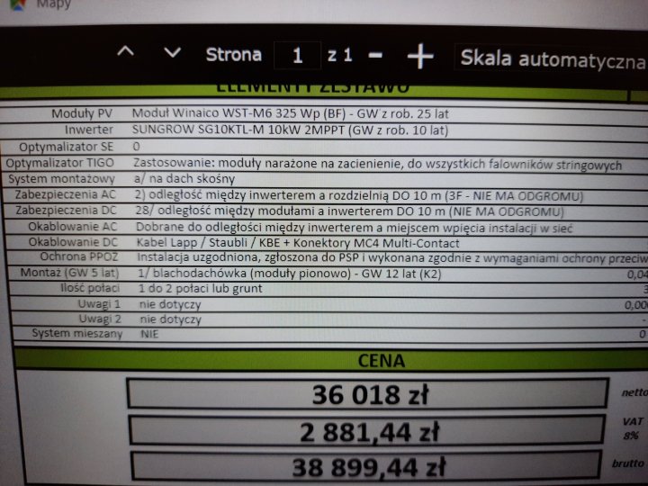

U mnie też byli ale wtedy w tym ich abonamencie to za 8kw to bym miał prawie 70tys do oddania, a byli strasznie namolni umowę już szybko na teraz podpisywać ,aż ich wyprosilem tak mnie wkurzyli
Robiła mi firma pvg instalator polska za 9,9kw 40tys tylko wszystko na kredyt 0%

Columbus, Foton technik i wiele innych molochów posiadają jedynie biuro i podwykonawców... a robi ten który, zrobi najtaniej dla nich. jakieś tam warunki podwykonawcom stawiają ale jakoś mnie nie przekonali, Wejdź sobie na FB, poszukaj grup o fotowoltaice i znajdziesz mnóstwo informacji.
Podstawa to lokalna firma z POLECENIA.... niech i jest se droższa (choć u mnie była najtańsza) ,ale masz większe prawdopodobieństwo, że zrobią to dobrze, żebyś ich dalej polecił.
Moje 12Kwp (falownik 10) w rok stuknęło ponad 11Mwh więc założenia wykonane

Ostatnio mialem wizyte Pana z Erato Energy i proponowal fotowoltaike.
Placę ok 1100 zl netto na miesiac za prad,taryfa c11( gospodarstwo rolne) no i wyliczyl mi ze potrzebuje instalacje ponad 18kw. Cena za wszystko to 56000zl netto. Mowil o uldze w podatku rolnym, wiec troche by odeszlo z kosztow. Wiem o kosztach jak np. Oplata stala za licznik z PGE, oplata do strazy 1000 lub 3000. Ewentualne ubezpieczenie tej instalacji. Po gwarancji za serwis instalacji 900 na 2 lub 3 lata.Czy sa jaszcze jakies koszta w tym wszystkim lub chaczyki?
Proponowal leasing w kwocie podobnej do rachunku za prad i to niby mowil ze sie splaci po 4-4,5 roku a potem prad za darmo. Czy tak jest na prawde czy ma ktos taka wieksza instalacje na gospodarstwo, czy warte to zachodu?

To czy ci się zwróci po 4 czy po 5 ciu latach zależy ile będzie słonecznych dni to ciężko określić ,ale może być to możliwe .
A z tym przeglądem i z tą strażą to ci gościu głupoty nawija .
Na twoim miejscu bym jeszcze z innymi firmami porozmawiał.
