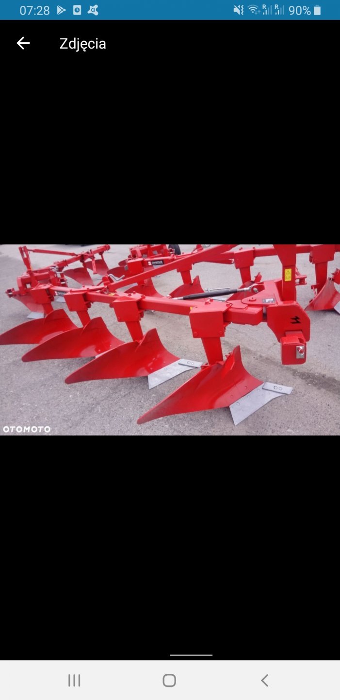

Szukam Pługa do Belarus 820
Potrzebuje kupić pług do Belarusa 820 na nie dużą ilość hektarów, poniżej dziesięciu. Najlepiej taki aby zachodził do końca ciągnika żeby nie trzeba było oborywać. Ziemie mam średnie większość na pagórkach. Może ktoś doradzi co kupić aby nie kosztował bardzo dużo. Znalazłem za około 5tyś pług Awemak jak na zdjęciu ale czy będzie dobrze się sprawował...
ja na Twoim miejscu jezeli nie kupujesz na dofinansowanie (ze musi byc nowy) postawil bym na trojke w obrocie nie wiem jakie masz ziemie pod wzgedem zakamienienia ale na jakims zabezpieczeniu przeciw kamieniami a jak chcesz jakies polskie redlo zamiast pluga to kolega ma akpila kilku letniego za nie wielkie pieniadze ale w dzisiejszych czasach to zagonowka to przezytek takie moje zdanie
Dobra trójkę na obrocie z zabezpieczeniem, jak kolega (z tego co widać po ogłoszeniu) patrzy na pług koło 5tys?
Za 5tysi to niekiedy dobrego zagonowego się nie kupi.
Co do przeżytku, to tez chyba zależy jakie ma pola. Jak jakieś o regularnym kształcie, dłuższe niż szersze kawałki, to na taki areał i zagonowka się nie nakręci za dużo.
+za radło :)
Główne to dwa kawałki po 800 metrów długie i 40metrów szerokie, pole bez kamieni, no tak chciałbym wydać między 5-7tyś a Akpila używanego ciężko znaleźć a nowy u nas kosztuje 11tyś. Sąsiad ma Unię Tur 3+1 i też go chwali. Trójką obrotową znowu zostanie trochę przy granicy, chociaż wolał bym pług obrotowy
