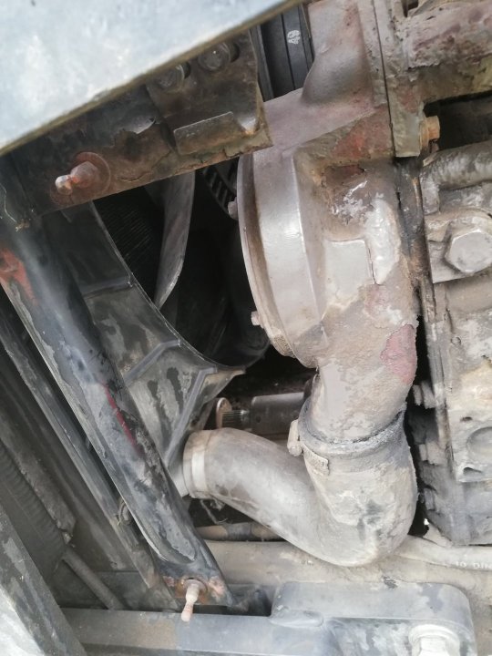

Witam mam pytanie czy na zalaczonym zdjeciu to jest pompa wody i czy ona powinna sie tak mocno nagrzewac po odpaleniu silnika doslownie 5 min i jest gorąca. Dodam ze wcziraj przy koszeniu plyn w chlodnicy sie zagotowal
10 godzin temu, celeron59 napisał:
Ten model posiada 1 czy 2 termostaty i gdzie one sie znajduja?
A gdzie się ma znajdować termostat?? jak w każdym innym silniku na wyjściu w stronę górnego węża chłodnicy... łożyska złapane i tyle
Zdejmij pasek i zobacz czy sie obraca. Moze kreci sie kolo pasowe, ale wirnik w pompie juz niekoniecznie. Swego czasu w osobowych samochodach zaczeli montowac plastikowe wirniki które potrafily stanac po rozgrzaniu i przegrzac silnik. Moze do mf tez wcisneli to badziewie...
