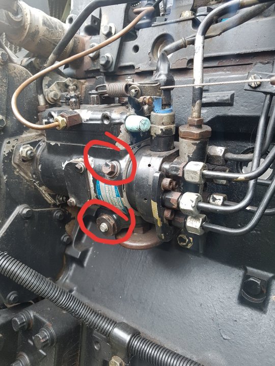

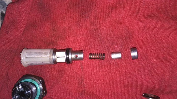

Witam. Opiszę mój problem. Remontowaliśmy tylny most, było trzeba wyjąć też jeden zbiornik paliwa. Po złożeniu ciągnika przejechałem się ok 3 kilometry, ciągnik stracił moc, zaczął przebierać wolne obroty spadły i chodził nierówno. Domyśliłem się że trzeba go odpowietrzyć przy okazji wymieniłem też filtry i wyczyściłem filterek pompki zasilającej i rozkrecilem też jej korpus. Po tym traktor odpalił i było czuć moc, przejechałem się, ładnie reagował na pedał gazu, po kilometrze znowu to samo. Zabrałem się za filterek w pompie wtryskowej na przewodzie zasilającym no i tu problem, wyjąłem cały cylinderek z którego wypadła mi sprężynka, mały sworzeń no i ten dekielek który to zamyka.. złożyłem w kolejności że najpierw włożyłem sworzeń potem sprężynę i zamknąłem tym dekielkiem (pytanie czy w dobrej kolejności?). Coś mnie podkusiło żeby wykręcić śruby zaznaczone na zdjęciu :/
Myślałem że w tej dolnej też jest jakiś filterek bo nakrętka przypomina tą z tej na której jest filterek, moja głupota, wykrecilem ja i odepchnęła mi ją jakaś sprężyna, od razu dopchnąłem ją i dokręciłem tą zaznaczona wyżej tylko poluzowalem. Po odpowietrzeniu jest tak, ciągnik pali na dotyk, obroty wolne równiutkie ale wkręca się do około połowy obrotów, nie wiem dokładnie obrotomierz nie działa i na tych obrotach też chodzi równo, ale na jedynce jedzie A na dwójce już słabnie.. czy tymi zabiegami mogłem tylko pogorszyć sytuację?
Dodam jeszcze że gdy postoi dzień trzeba go kręcić, po 10 sekundach odpuszczam, pompuje parę razy pompką i pali na strzał. Filterek pompki zasilającej jest już trochę zdeformowany nie pasuje idealnie w okrąg pompki.

Wygląda na to że problem rozwiązany. Po pierwsze ten tłoczek w filtrze przy pompie złożyłem w złej kolejności zamieniłem miejscami tłoczek ze sprężynką i ciągnik zaczął wkręcać się poprawnie
Jednak na wolnych obrotach co jakiś czas sam dodawał gazu a po nocy stania na nowo nie dało się go odpalić. Problem okazał się banalny, podłączyłem kompresor pod pompke i oring między śrubą a pokrywką okazał się nieszczelny, wymieniony i po problemie.
Niestety nie nacieszyłem się za długo. Przy talerzówce po około 40 minutach pracy słabnie, na zimnym ma moc po rozgrzaniu słabnie. Po zgaszniu na 10 minut wraca do normy na około 20 minut.
Objawy po rozgrzaniu są podobne jak wtedy kiedy źle złożyłem ten tłoczek, możliwe że po rozgrzaniu ten tłoczek teraz jakoś puchnie? Dodam jeszcze że ta sprężynka była trochę wygięta kiedy to składałem ale po tym jakiś czas ciągnik chodził prawidłowo.. Ostatnio zanim zaczęło się coś dziać polalem pompę wodą w tym miejscu gdzie jest ten tłoczek i o dziwo nic się nie działo dopiero po przerwie od polewania stracił trochę mocy, ale zgasilem go na 10 minut i do domu dojechał na pełnej mocy, bo bez odczekania aż ostygnie ma problem sam podjechać na najwyższym biegu na asfalcie pod lekką górkę. Spotkał się ktoś z tym?
Zanim wyjme pompę chciałbym jakoś sprawdzić ten tłoczek tylko nie wiem jak.. Bez tłoczka raczej będzie tylko gorzej

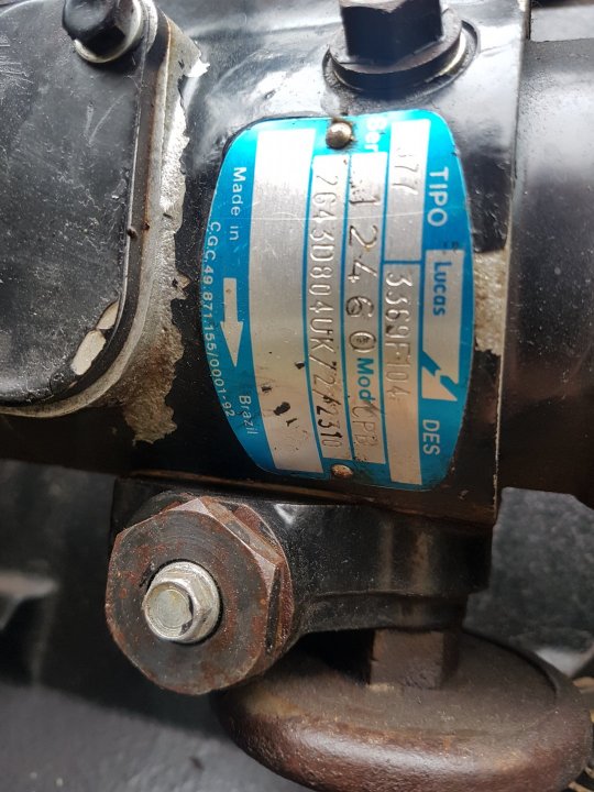

Wrzuć numer pompy wtryskowej.
3369F104
12460
Ale wyjąłem znowu filterek przy pompie wtryskowej i jest bardzo zabrudzony, dziwne bo był czyszczony jakoś miesiąc temu, filtry też były wymienione, więc nie wiem jak to możliwe że tyle syfu dostało się aż do pompy. Domyślam się że kiedy zbiornik był wyjęty i w nim się wymieszało to teraz ten syf zaciągnęło, właśnie zbiorniki wyjmuje z powrotem, muszę jutro porównać filtry ze starymi czy przypadkiem jakoś się nie różnią i przez to przepuszczają ten syf.
Od ponad tygodnia ciągnik śmiga jak trzeba, wygląda na to że przez złe oringi dołączone do filtrów paliwo nie było ciągnięte przez filtry. Wypłukałem zbiorniki w których jednak nazbierało się trochę syfu i dodatkowo przed pompką zasilającą założyłem dodatkowy filtr
