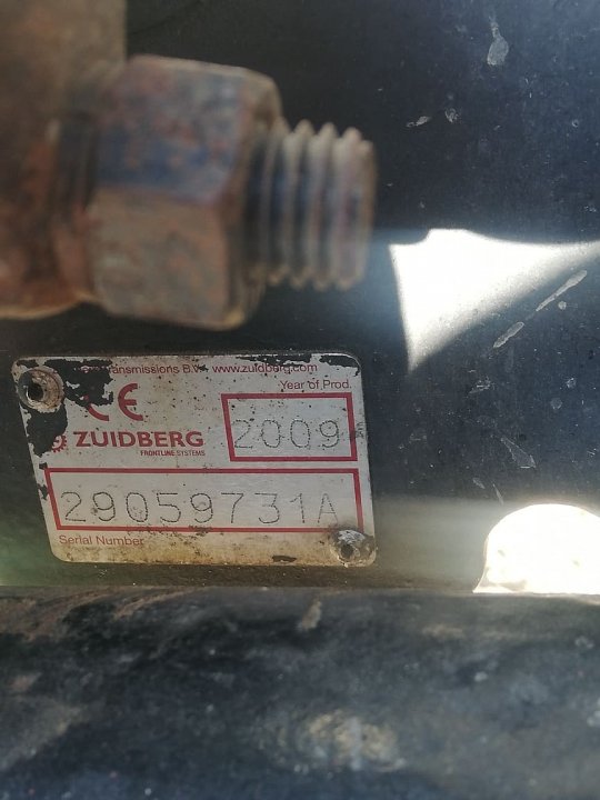

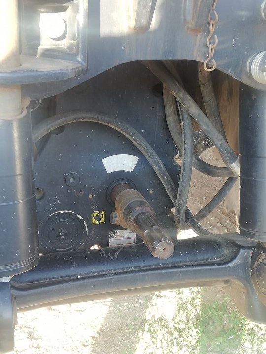

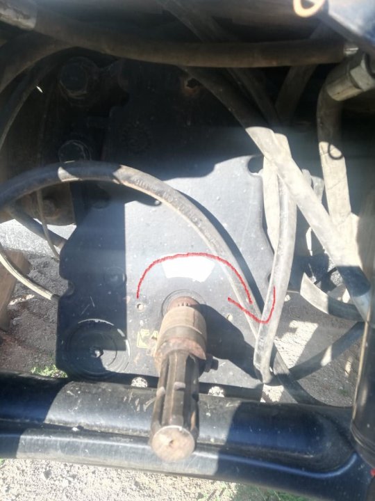

Witam. Posiadam Ciągnik zetor Forterra 125 i mam w nim tuz z WOM . lecz wałek raczej kręci się w przeciwnym kierunku , gdyż jak podłącze  jakąś maszynę to maszyna stoi a sprzęgło wałka chodzi jakby na " luzie " czy jest mozliwość zmiany obrotów w przekładni WOM . w załaczniku zdjęcie poglądowe ze strzałka obrotu wałka ,
Kolego może być ciężko. Znajomy w renault tez ma odwrotne obroty. Majster rozebrał przedni wom ale powiedział, że nic z tym nie zrobi. Akurat potrzebował takich obrotów do kosiarki czołowej. Problem rozwiązał w ten sposób, że w kosiarce zmienił kierunek obrotów odwracając przekładnie. Na stronie Zuidberg jest napisane takie coś:
"Dostepne sa specjalne przednie WOM do kazdego zastosowania i dla marki ciagnika. Dzieki ECO WOM o róznych predkosciach (przelaczanych), wersje zarówno z prawymi, jak i z lewymi obrotami sprawiaja, ze dostawa jest kompletna i wszechstronna. "
Wychodzi na to, że firma oferuje wom z prawymi i lewymi obrotami, ale to trzeba wybrać przy kupnie, tak można wywnioskować z powyższego cytatu.

Czytałem juz tam coś. Zakupiłem kosiarkę Pottingera i ona raczej nie ma zmiennych obrotów przekładni  . A orientujesz się w którą stronę powinien prawidłowo kręcić się wom ? Zgodnie ze wskazówkami zegara czy w przeciwna strone ?
Dzięki za odpowiedz

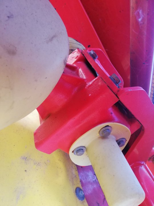

Przypatrz się kosiarce, zachodnia powinna mieć opcję zmiany obrotów. Wystarczy przekładnie odwrócić. Możesz wstawić zdjęcie tej przekładni z kosiarki. A co do obrotów to nie wiem w która stronę prawidłowo się powinien wałek kręcić. Ale chyba obie są prawidłowe skoro producenci oferują taką opcję.
Później  pójdę zrobię zdjęcie i wstawię . Nie no zgodzę się że dwie są prawidłowe , tylko w która stronę . powinien kręcić się do większości maszyn .
Kosiarka to Pottinger Alpha Motion 306 F 2006r.
Zdejmij ta zolta oslone z pierwszego zdjecia co jest przykrecona na 4 srubach i obroc przekladnie o 180*. Pod ta zolta oslona powinna byc koncowka wom i to ona ma napedzac kosiarke, wtedy odwrocisz kierunek obrotow.
Probe zrob na zwyklym walku, bo kierunek obrotow Ci sie zmieni miedzy przekladnia a kosiarka a nie miedzy przekladnia a ciagnikiem.
