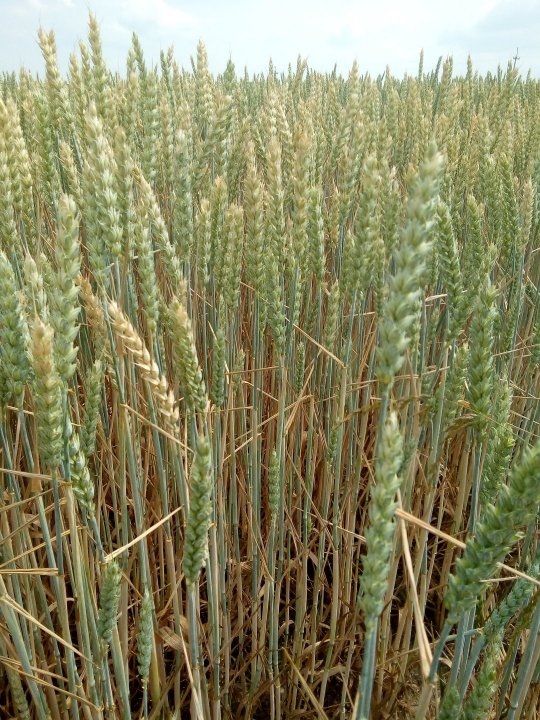

U mnie 4kl dopuki była woda to ok teraz coraz więcej klosow białych bez ziaren
Takie place się trafiaja
Tak wygląda w najlepszych miejscach
Te najgorsze wstawię jutro
