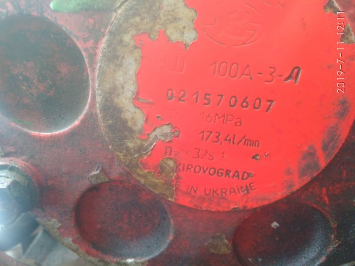

No właśnie tutaj mam małą zagwozdkę. Pompa jest założona na pewno dobrze, ale....teoretycznie jest to wersja budowlana, ale nie mam jak sprawdzić nazwy/modelu czegokolwiek bo wszystko zamalowane.
I teraz tak...wszystkie schematy hydrauliki itd. które przeglądałem odnoszą się do tego, że powinny być zamontowane 3 pompy zasilające.
Jedna, mała zasilająca siłowniki łap oraz siłowniki spychu. Pozostałe dwie, zasilające osprzęty robocze.
U mnie natomiast z tego co przeleciałem po wężach są dwie pompy.
Ta mała od zasilania siłowników łap i spychu i druga duża - pojedyncza, która zasila osprzęty robocze.
Duża ma parametry jak na zdjęciu:
173,4 l/min
16MPa
Na starych rozdzielaczach wszystko pracowało, tylko  po kilkunastu minutach pracy, używając sekcji zamykania łyżki wywalało uszczelkę pod pompą na zasilaniu.

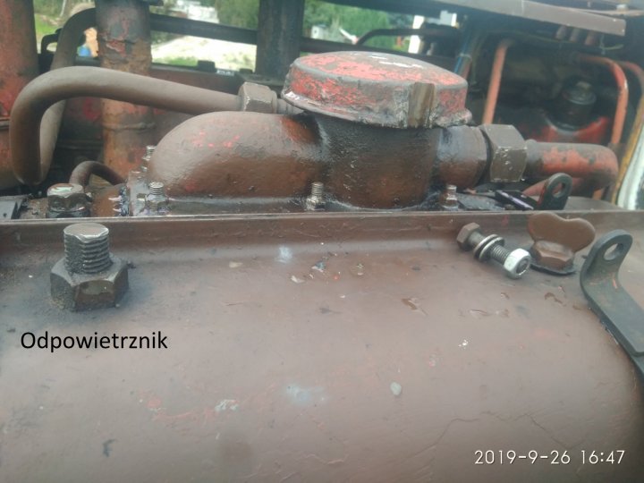

Czyli "wywala" uszczelnienie na przyłączu ssacym? Nie na wałku pompy? Korek w zbiorniku ma odpowietrzenie? Filtr przy zbiorniku oleju był czyszczony i jest dobrze złożony? Jest to wersja z filtrem papierowym, czy z pakietem "blaszek"?
Witam
Niestety nie było czasu żeby wejść na forum.
Tak, od strony wyjścia z pompy. Tam jest oring i właśnie on jest "wypluwany".
Korek sam w sobie nie ma odpowietrzenia. Odpowietrzenie zbiornika jest zrealizowane przez taką śrubę.
Filtr w zbiorniku był czyszczony. Jest to wersja filtra składającego się z blaszek. Jest on podwójny - tzn dwa filtry obok siebie. Jeden oczyszcza z dużej pompy, drugi z małej.
