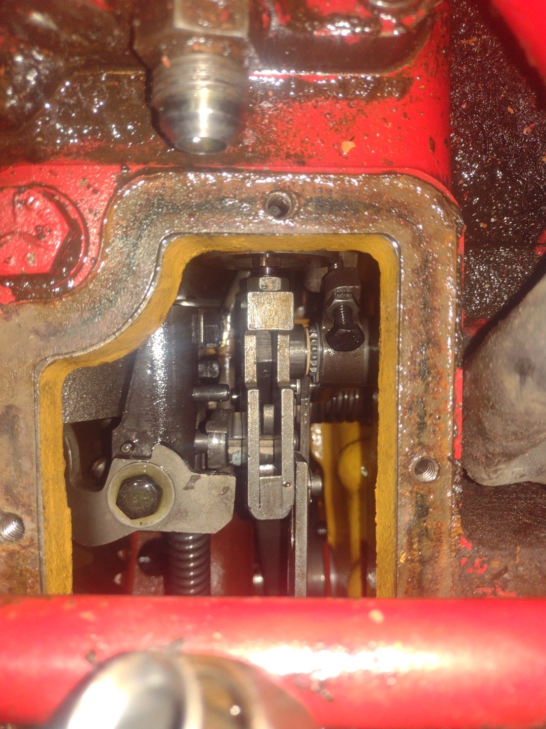

Na tym gdzie jest ta śruba z imbusem i jak podążyłem śrubokrętem odskoczył i opuścił

Jeżeli nie są uszkodzone pierścienie na tłoku podnośnika ,to ten wkręt może być zbytnio wkręcony o ok 1/2- 1 obr.
Ok rozbiórek to i spróbuję wyregulować tym imbusem

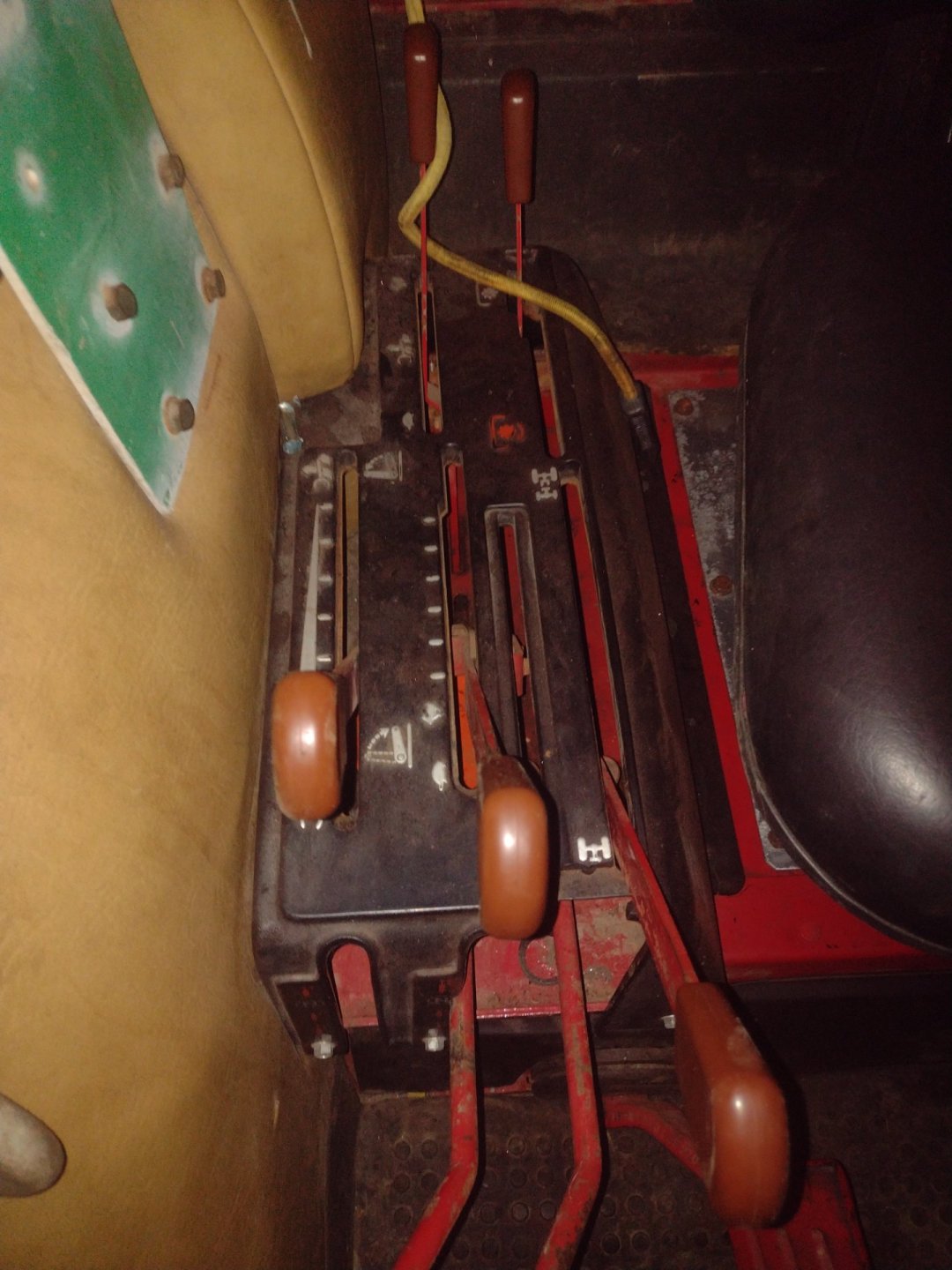

Jest jeszcze jedna sprawa wajcha od podnośnika jedna która służy do podnoszenia i opuszczania nie idzie nią ustawić na przykład na środku a druga która służy do stopniowego regulowania podnośnika trzeba ją trzymać bo jak puszczę to opadnie jestem ciekaw czy wystarczy założyć nową sprężynę czy to wina rozdzielacza

W moim to inaczej wygląda nie ma tam nakrętki ale coś będę musiał wymyślić pierw muszę zrobić coś z tym falującym podnośnikiem dodam też że ciężkiego nie może podnieść

Dzisiaj popiołem pług 4 grudziądzki trochę waży podniósł nie do końca i zaczął falować aż ciągnikiem zaczęło bujać zgasiłem i pług nie opada wezmę się za ten zaworek z imbusem
22 godziny temu, andrzej78 napisał(a):
Tylko regulować stopniowo ,bo jak za dużo wykrecisz wkręta to nie będzie opadał.

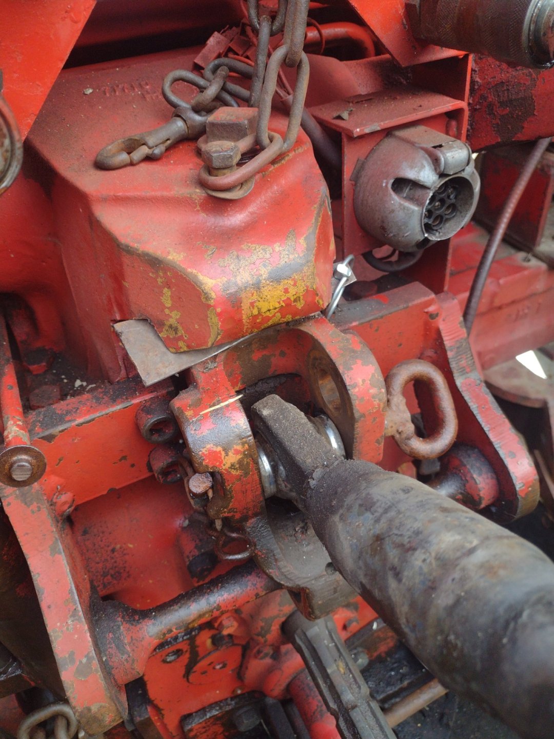

Podłożyłem blaszkę i podniósł ciężkie pługi obrotowe  ale jak mam na max to po dodaniu gazu tak podrzuca jak by chciał wyżej podnieść no i nie może przewrócić pługa
W dniu 15.11.2024 o 16:12, andrzej78 napisał(a):
Podłożenie blaszki ,to oszukanie systemu ,zwiększa siłę dociążania i podnośnik idzie wyżej . To , że podnośnik pracuje , góra dół,brakuje oleju na sekcje zewnętrzne ,(obrót).
