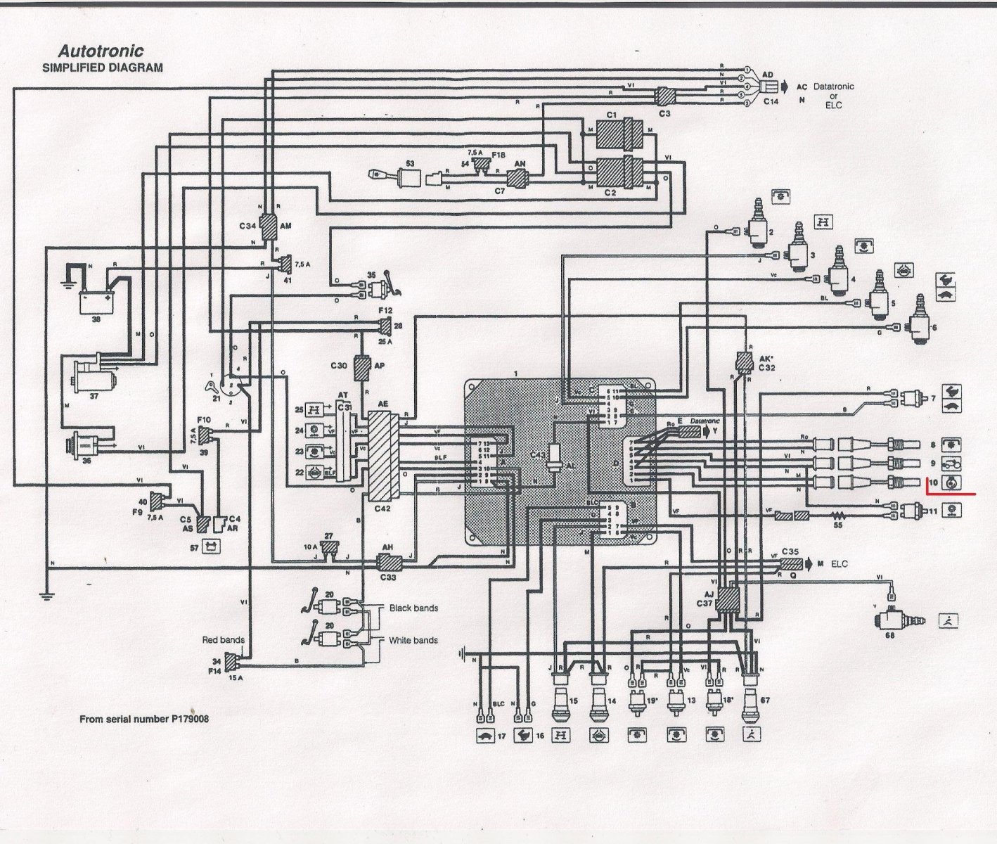

Witam ostatnio przydarzył mi się problem z przednim napędem. Sprawa wygląda tak że kontrolka normalnie się zapala i gaśnie ale napęd jest cały czas załączony. Sprawdziłem tylko czy prąd podaje na cewke no i niestety nie dochodzi. Wygląda na to że to główny podejrzany ale nie wiem gdzie dalej szukać przyczyny z tym brakiem prądu.
zamień na początek kable na cewkach z innym zaworem np od blokady. jak wyłącza to mechanicznie wszystko ok. i na kompie pewnie ci ścieżka padła. naprawa kompa(sterownika) ciężka sprawa. dobry elektryk obejdzie Ci to. nie wiem czy w tym modelu tak jest ale komp w moim jest pod kabiną z prawej strony
Ja bym radził ci powyjmować wszystkie kostki od komputera  ( z prawej strony pod podłogą przy schodkach ) i je przeczyścić - może zaśniedziały i nie łączą. Możesz również znaleźć przewody te przewody które dochodzą do cewki od napędu i sprawdzić ich przewodność. W tym ciągniku zaczynaj od prostych rzeczy typu kabelki itp bo możesz się wciągnąć w niezłe koszta.
Sterownik bez problemu można naprawić, a robienie obejść to głupota i bałagan w instalacji.
Aby sterownik podał prąd na cewkę ciągnik musi jechać, bo do ruszania napęd jest załączany niezależnie czy kontrolka się świeci czy nie. Co za tym idzie musi być sprawny czujnik prędkości jazdy inaczej napęd będzie stale załączony. Więc to do sprawdzenia, a jeśli nie to wina w sterowniku.
A ten model ma licznik elektroniczny ? bo u mnie w mf 6180 jak padł czujnik który zbiera sygnał od prędkości to tak sie działo kontrolka się zapalala a napęd byl załączony dlatego że ciągnik na postoju ma napęd załączony cały czas a jak widzi ruch z czujnika to rozłacza napęd
