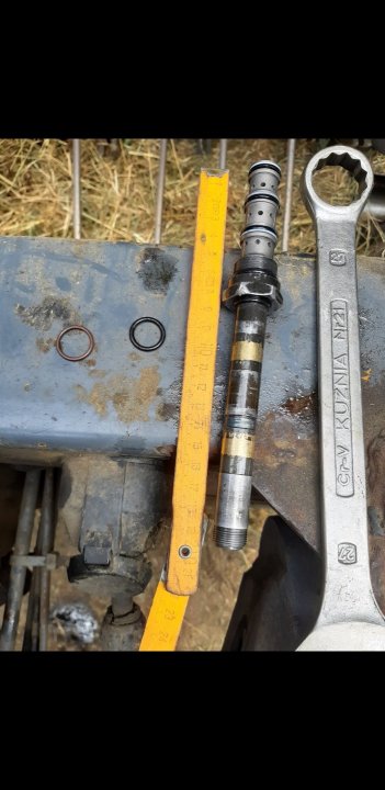

      Wyjąłem elektrozawor od przedniego napedu i okazało sie że jest wciśnięty i w ogóle sie nie rusza. Przemywanie w ropie nic nie pomaga. Czym go uruchamic?
