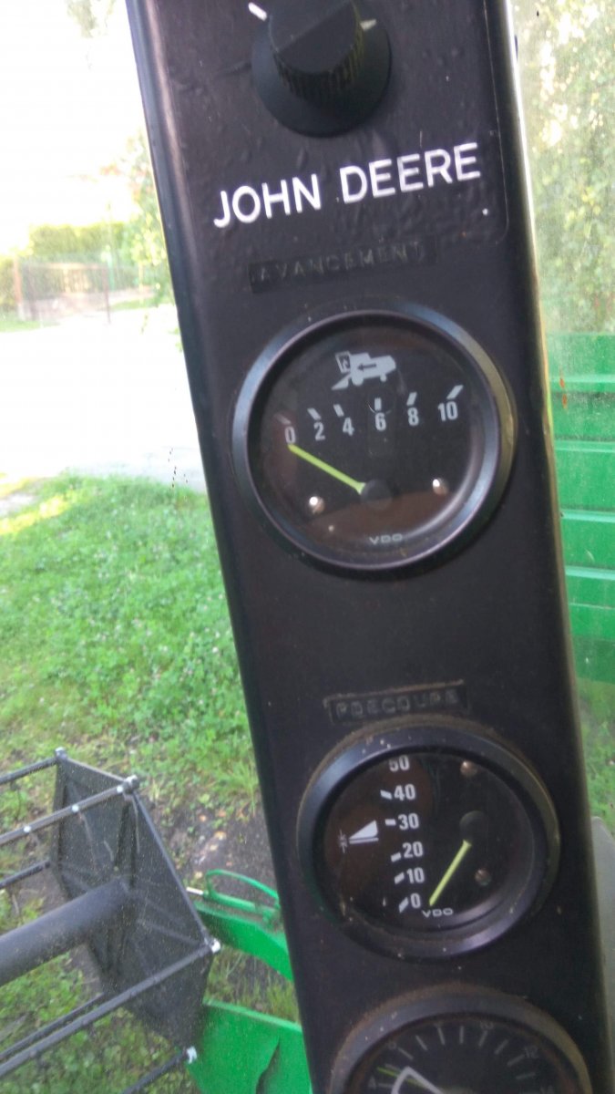

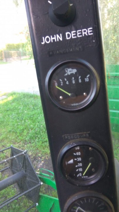

U mnie jest to samo tylko przy kierownicy i tez nie działa. Wydaje mi sie ze jest to po prostu wskaźnik wariatora jazdy czyli przyspieszacza bo po kablach od tego zegaru doszedłem własnie do wariatora. A naprawa to pewnie wymiana czyjnika. Tylko czy to jest niezbednie potrzebne? Raczej nie po kilkunastu sezonach pracy kombajnem poznaje sie maszyne do tego stopnia ze wszystko sie robi na wyczucie i wskaźniki tego typu są zbędne przynajmniej dla mnie.
