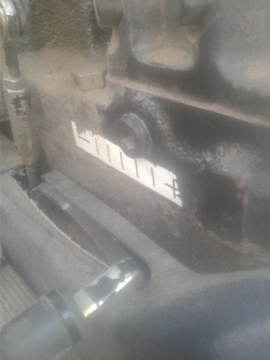

Witam. Ostatnio w 4514 zrobiłem remont podnośnika. Pompa została zregenerowana oraz zostały dołożone dwa siłowniki wspomagające. Mam takie pytanie do Was czy też macie w swoich 4514 i pochodnych tak, że z tylnego mostu są takie głośne stuki? Stukanie jest głośniejsze im maszyna zawieszona na podnośniku jest cięższa i występuje wtedy gdy ciągnik ma utrzymać maszynę na jednej wysokości. Przy podnoszeniu i opuszczaniu jest cisza. To tak ma być? Czy coś jest nie tak?
Witam mam mf 375 chyba to brat blizniak ursusa 45..tez tak ma stuka przy ciezkiej maszynie jak podnosi w najwysze polozenie podobno to normalne ten typ tak ma to samo mf 255 i podobne a ursus to odziedziczyl kiedys wyczytalem ze to wina zaworu przeciazeniowego ale nie sprawdzalem. Teraz staram nie podnosic na ful i jest 👍.
Troche ciezki jaki ma udzwig katalogowy ten ursus bo przy 4m wysiegu waga na podnosnik wzrasta diametralnie. Umnie w agregacie siewnym przy wysiegu ok2.5 do 3 m i wadze ok 750kg max stuka w gornym polozeniu. Moze zlokalizuj ten zawor i sprobuj wymienic
Nic nie zrobicie z tym ten typ tak ma mam 5314 i też chałasuje przy maksymalnym ustawieniu.
Sam bym chciał wiedzieć gdzie ten zawór się znajduje?
