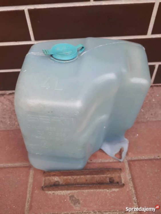

Witam ja mam pytanie odnośnie modelu 110 54 ts  gdzie powinien znajdować się zbiorniczek  płynu do spryskiwaczy gdyż u mnie nie ma go wcale i muszę coś podpasować od jakiegoś samochodu ze szrotu , może wiecie od czego najbardziej pasuje?
oryginalnie zamontowany jest z lewej strony na schowku tym co przykrecony jest do schodków. Na skrzynce od strony skrzyni powinno być mocowanie coś podobnego jak mocowanie trójkąta ostrzegawczego. Kabel od pompki powinien wisieć gdzieś przy skrzyni.
Dzięki bardzo za odpowiedź i zdjęcia, już znalazłem  jest wężyk ,jest kostka ,jest napięcie przycisk działa ,wystarczy tylko podpiąć zbiorniczek z pompką i będzie działać .
