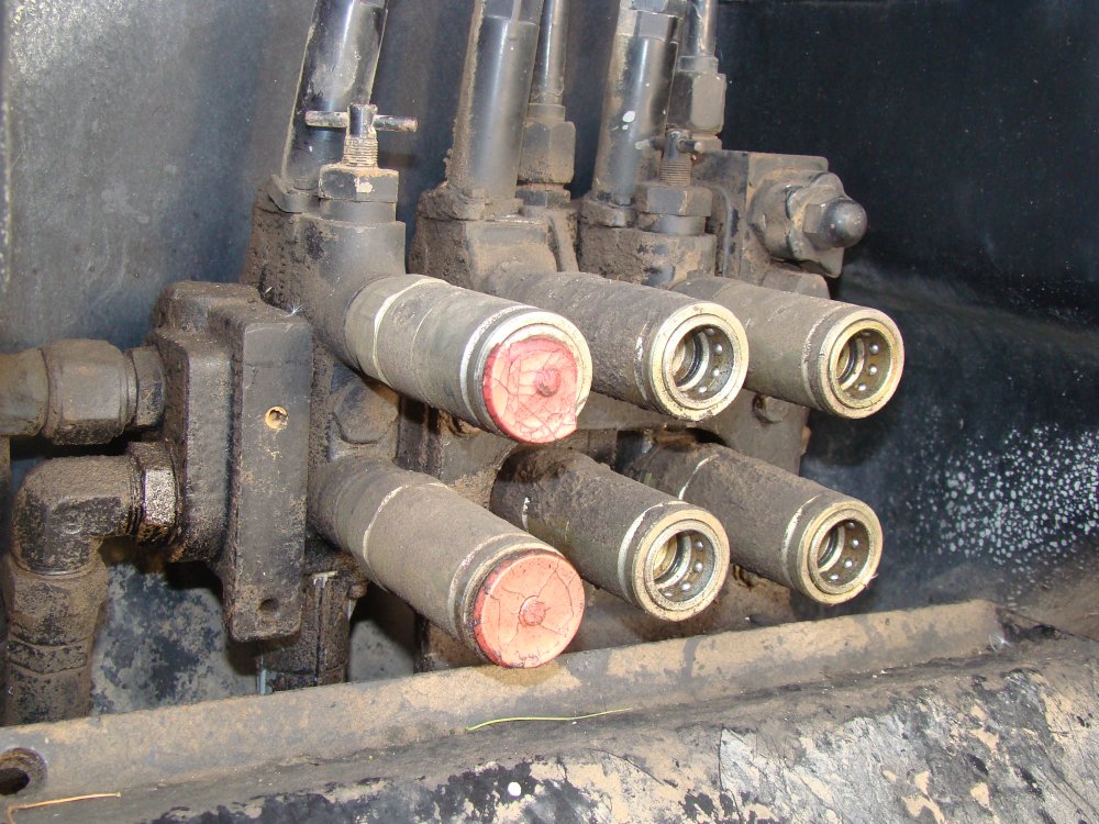

ruszałem wajchami z ciagnika w każdą strone tak samo jak awaryjnie z elektrozaworu lewego pod kołem i żadnej reakcji. rozdzielacz taki jak ten mam jeszcze filmik nagrany to jak chcesz moge Ci wysłaćZnalezione obrazy dla zapytania rozdzielacz massey ferguson
To nie jest moje zdjęcie z googli poprostu wysłałem aby pokazać jak mam pompa napewno nie padała bo pług normalnie mi obróci mam go zapietego i jest w powietrzu caly czas
to ja juz nic nie rozumiem. mowisz, ze nie podnosi i nie opuszcza. oraz, ze nie ma reakcji na rozdzielaczu z tylu (ten na foto). potem mowisz, ze plug obraca. moze pokretlo pozycji trzeba ruszyc skoro przy podnoszeniu nie swieci dioda. czyli ehr wykonal prace i podniosl. moze niechcacy wlaczyles blokade opuszczania?
Pod lewym kołem masz 2 elektrozawory z takimi czarnymi gumami od 1 jest skierwoany w dół  a drogi do góry wcisnij ten na dole z całej siły naprawde silno to opadnie to jest tryb awaryjny .
