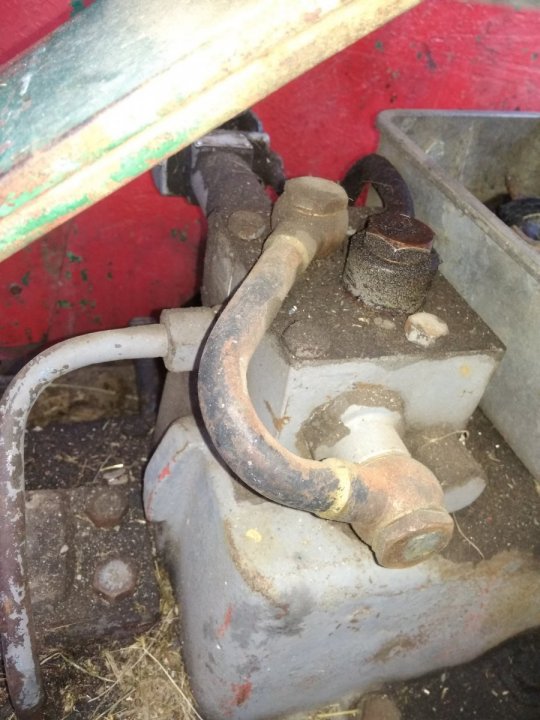

Panowie mam rozdzielacz pod siedzeniem z trzema pozycjami. W tej chwili jest podpięty tur pod niego przez co nie mam tylnego gniazda np do przyczepy. Potrzebuje sterować siłownikiem dwustronnym w maszynie i teraz pytanie czy da się dołożyć rozdzielacz na błotnik żeby tur został bez zmian a żeby można było sterować siłownikiem dwustronnym i przy okazji żeby i ten wywrot przyczep był? Czy rozdzielacz jednosekcyjny wystarczy?
Jak założysz rozdzielacz zależy jaki dwu czy jedno sekcyjny to i tak będziesz mógł do niego podłączyć przyczepę. A podłączenie jest bardzo proste wepnij się tam gdzie był oryginalnie i tyle
Czyli co wystarczy wziąć zasilanie i powrót ze starego rozdzielacza i już? Jak wepnę się w miejsce podłączonego tura to chyba bez wstawiania jakiego zaworu sterujacrgo gdzie ma iść olej czy na tura czy na nowy rozdzielacz się nie obejdzie ? Bo ja chcę żeby tur był podnoszony tak jak do tej pory na środkowej pozycji rozdzielacza pod siedzeniem.
I tak myślę że jak ta jedna sekcja na nowym rozdzielaczu będzie przystosowana do siłownika dwustronnego to jak podłącze się potem do jednego wyjścia przyczepa to też nie zadziała bo jak ma przyczepa opaść? Gdzie wolny slpyw ?
Chyba musi być rozdzielacz dwusekcyjny, jedna sekcja ze spływem, a druga na siłownik dwustronnego działania..nie mam racji?
No właśnie tura masz podłączonego z góry w rozdzelaczu i na pozyci środkowej go ponosisz. A jest jeszcze jedno wyjście które cały czas daje olej i powrót i wystarczy tam się wpisać i tur zostaje jak było A masz dodatkowy rozdzielacz zamocowany. Tyle w temacie. co do rozdzelaczu to wystarczy zwykły i kiedy ponosisz i opuszczasz olej płynie tym samym gniazdem niema z tym problemy i nie potrzebny jest wolny spływ

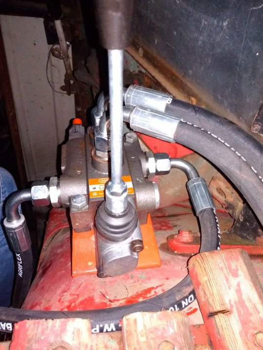

Dokładnie wystarczy kupić rozdelacz jedno sekcyjny koszt ok120zl i parę przewodów bo zależy też gdzie go mocujesz. dostarczasz mu zasilanie i powrót oleju który jest już fabrycznie i tyle.
Kup rozdzielacz 40l z sekcją pływającą, lepiej odrazu trochę dołożyć i nie męczyć pompy przy opuszczaniu przyczepy. Możesz też kupić 2 sekcyjny, podłączyć 1 sekcję do tura wtedy podnośnik będzie działał osobno i nie będzie opadał przy opuszczaniu tura.

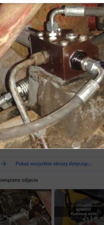

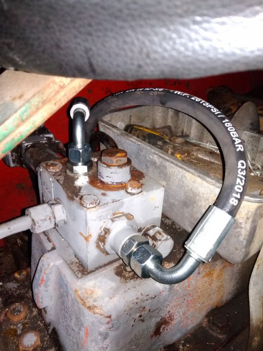

No to proste odkrecasz ta rurkę i robisz tak jak pokazałem. Z tej śruby obok zasilania tura wkrecasz węża i prowadzisz go do rozdzelacza A tu z boku wkrecasz powrót. Już jaśnie się chyba nie da
Czyli wywalam ten mostek całkiem. Rozumiem, a nowy rozdzielacz będzie pracował niezależnie od starego? Np tak jak w starych zetorach że trzeba dźwignie blokować żeby puścić olej na rozdzielacz tura?
masz rację że najlepiej by tak było bo bezpośredni z pompy na rozdzielacz nie traci nic A przez oryginalny to mocno się grzeje jak dużo się używa hydrauliki. Ale w tym przypadku myślę ze jest to zbędne.
