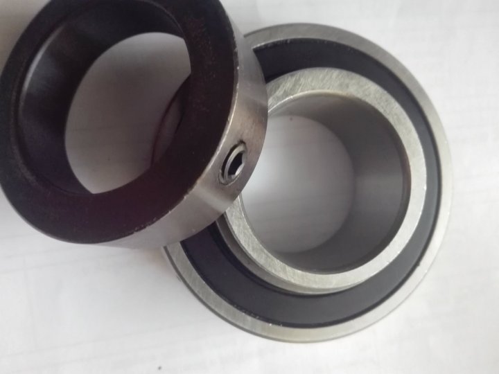

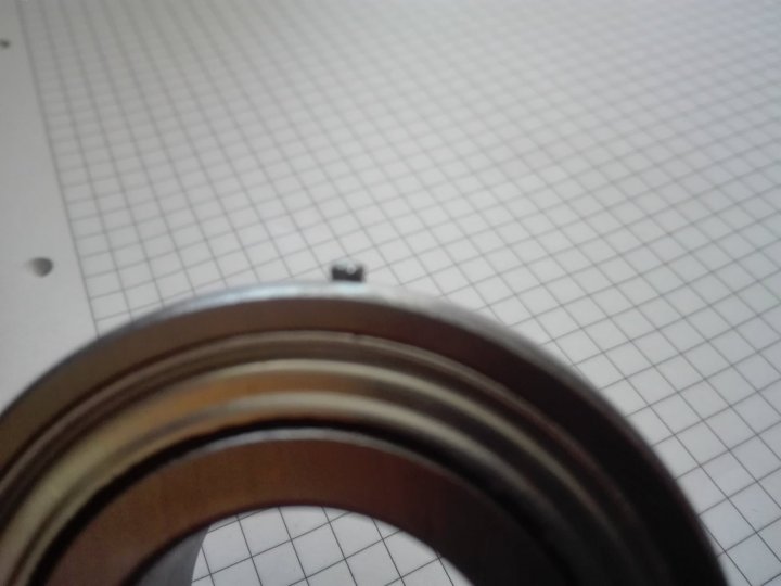

Cześć, kupiłem łożysko samonastawne do kombajnu Anna i po odpakowaniu zobaczyłem że ma ono dziurki i jakąś dziwną wypustkę nie wiadomo po co. Stare łożysko nie miało ani dziurek ani tej wypustki. Nie wejdzie mi to z tym w oprawę. Co to jest? Można to zeszlifować? Załączam zdjęcia. Z góry dziękuję za pomoc! :)
IMG_20181006_110106.thumb.jpg.09503ad9511cdd7c598bd8c1fd69b5f7.jpgIMG_20181006_110055.thumb.jpg.0395cad475ce80b9e374a71a3ff6b707.jpg
Wypustka jest po to by łożysko mogło być zamontowane tylko w jednej pozycji ponieważ tylko wtedy otworek będzie na przeciwko "kalamitki" i będzie mogło być smarowane. Nie wiem z czego jest to łożysko ani jakie powinno być w Annie. Jeśli rozwiążesz smarowanie w inny sposób to możesz tą wypustkę zeszlifować a łożysko włożyć jak Ci pasuje. Możesz też zrobić w obudowie szczerbinkę na tą wypustkę oraz wstawić "kalamitkę" w odpowiednie miejsce i będziesz miał zawsze nasmarowane łożysko (jeśli będziesz smarował).
trzeba bylo założyć to łożysk i zeszlifowac tego dzyndzla on jest poto aby lozysko sie nie kręcilo a po za tym te otwory są po to abys mogl samemu sobie nasmarowal np.strzykawka

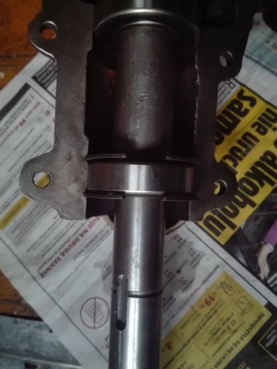

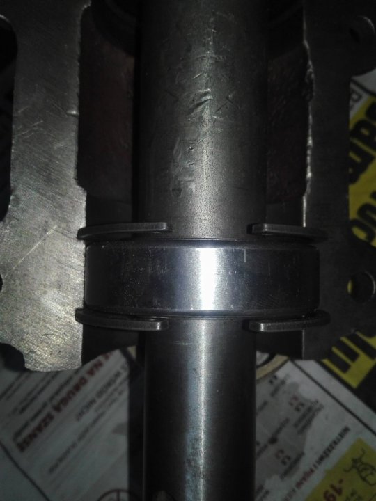

Robie ogólnie remont przekładni kontowej w annie i mam jeszcze takie pytanie jak się kasuje luz na tych wałkach tam? Czy między tymi pierścieniami a łożyskiem powinny tam być podkładki czy wystarczy jak przy łożyskach się dociśnie tym pierścieniem ze śrubką.
