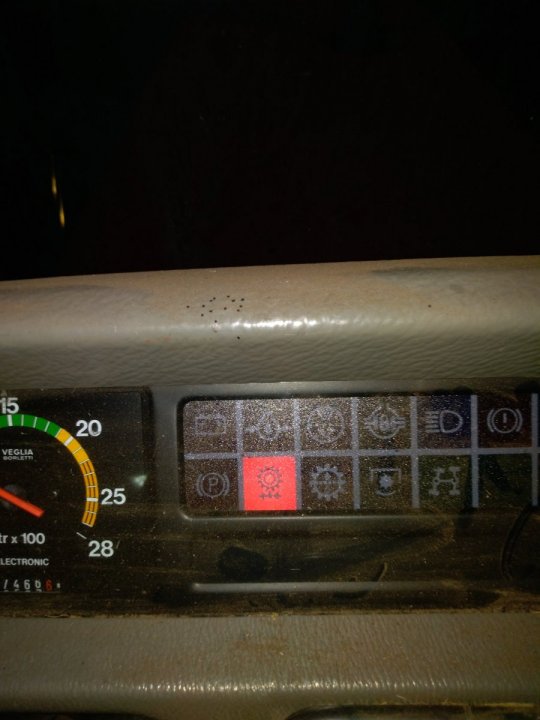

Piszę z prośbą o pomoc bo nie mogę rozgryźć tego ciągnika. Jest to mf 3080 z 1987r., Autotronic 2 skrzynia 32x32.
W ciągniku przestał działać przedni napęd, blokada mostu i zmiana biegów żółw/zając. Myślałem że to wina modułu ale byłem z nim u specjalisty który podczas testu stwierdził że w module wszystko jest ok. Naprowadził mnie za to że problem może leżeć w elektryce i tym że gubi gdzieś prąd na kablu zanim dojdzie do modułu.
Mnie jednak zaczęła nurtować inna sprawa. Podczas jazdy świeci mi się kontrolka od ciśnienia oleju w skrzyni co załączam na zdjęciu. Gdy naciskam sprzęgło czasami gaśnie po czym zapala się kontrolka od przedniego napędu oraz świeci się kontrolka od żółwia po czym po chwili gasną.
Czy może to być wina czujnika ciśnienia oleju w skrzyni ? Czy np. zbyt niskiego poziomu oleju w skrzyni ? Będę wdzięczny a pomoc.

Wspomaganie i podnośnik działa to raczej nie niskie ciśnienie zwłaszcza że w tamtym roku była wstawiona nowa pompa. Jest może jakiś patent żeby sprawdzić czy ten czujnik czy działa ? czy po prostu kupić nowy i próbować ?
przeczyściłem styk zielonego kabelka który wychodzi od czujnika ciśnienia oleju i teraz działa już przedni napęd i dyfer. Nie świeci się już ta kontrolka a pozostałe zachowują się tak jak powinny. Problem w tym że nie świecą mi się kontrolki przy skrzyni żółw/zając co za tym idzie nie działa zmiana biegów i mam pytanie czy wiecie może gdzie idą jakieś wiązki kabli odpowiadające za to ?
