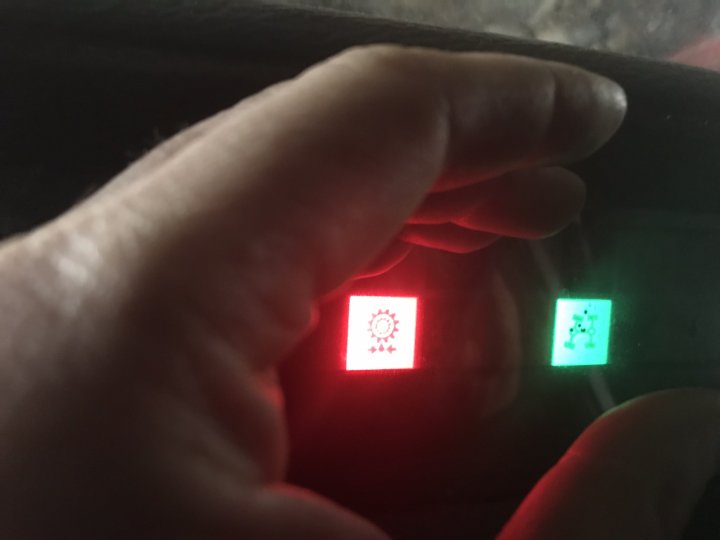

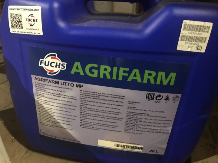

  • Dołączył

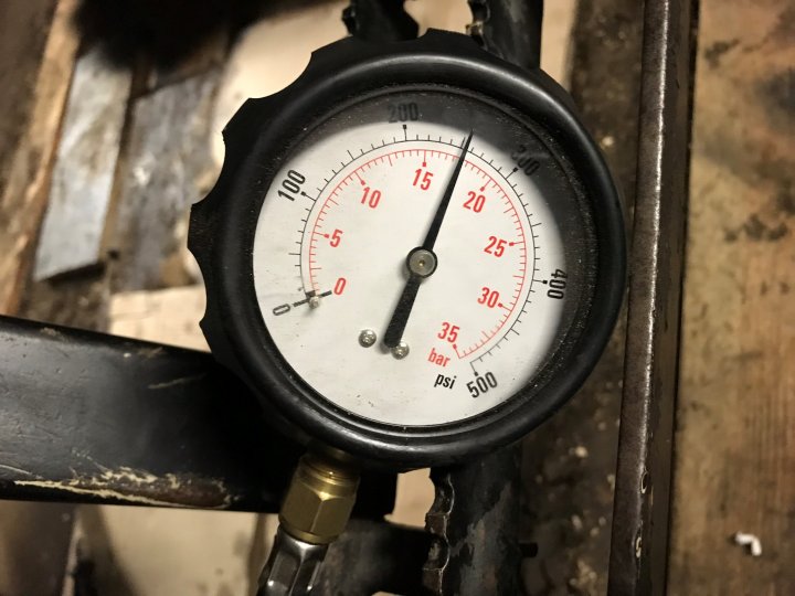

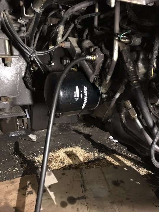

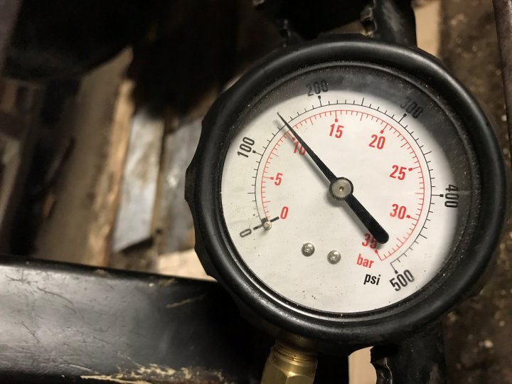

  1. Naciskałem oby dwa przyciski pomiarowe, zleciało łącznie z 300ml oleju. Nic to nie dało. Na zdjęciach widzimy: 1. Zalany olej (W pierwszym poście pisałem że był zalany STOU - pomyłka) 2. Filtr oleju + podłączony manometr. 3. Ciśnienie na górnym punkcie pomiarowym przy niskich obrotach 4. Ciśnienie na górnym punkcie pomiarowym przy maksymalnych obrotach 5. Taki efekt na kokpicie

  3. Są dwa wyjścia pomiarowe, które przyciskać i przez jaki czas? Jeszcze jedno pytanko, czy ktoś zna parametry ciśnienia jakie powinno być na tych wyjściach pomiarowych i przy jakich obrotach dokonać pomiaru?
  4. @marekszymon123 Tak, wszystko działało przed wymianą. @dar322 W tej chwili nie pamiętam, był założony krótki filtr ale w specyfikacji znalazłem info że idzie długi taki też założyłem @lukbold napisz proszę gdzie znajduje się czujnik ciśnienia, o który punkt pomiarowy ci chodzi oraz jakie jaką wartość powinienem uzyskać przy pomiarze (przy jakich obrotach). @JANCZAK1176 Mogę nacisnąć ale co to da? Oprócz tego że wystrzeli olej?
