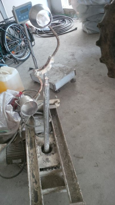

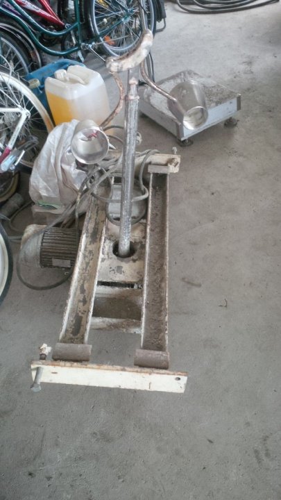

W mauzerach z 30cm osiadło na dnie, czym to mieszacie? Pompa została w metalowym zbiorniku na zimę i nie da się wyjąć, tak to bym pompą probował.
Trochę późno pewnie już pisze bo do dzisiaj to już pewnie rozmieszaną i rozsiane :) ale wcześniej nie czytałem tych postów. Ale na przeszłość może Ci sie przydać. Ja z RSM miałem ten sam problem. Dorobiłem sobie mieszadło. Poniżej podsyłam zdjęcia. Końcowe mieszadła są na przegubach żeby je włożyć otworem do kontenera. Potem fajnie sie rozkładają siła odśrodkowa. Nie wiem jakby był zbrylony RSM 10-15 min i po sprawie ;)
