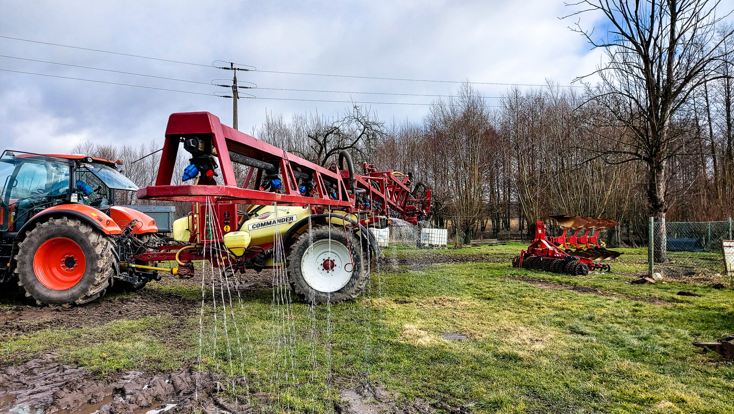

Ja mam Albuza 5 otworkowe i widzę  pasy po rsm. w pszenicy.
Bo źle belkę trzymasz bo ja mam esi 5 i pasów niema, chodź wolę te lejace do tyłu z agroplastu i pewnie tańsze będą.
1 minutę temu, statham7 napisał:
To jak ta belka ma być  trzymana  ?
lejesz wodę do opryskiwacza i jedziesz po suchym betonie rozlewając i unosząc belkę jak ślady strumieni na betonie będą najrówniejsze to ta wysokość jest odpowiednia -ale od góry łanu w zbożach
