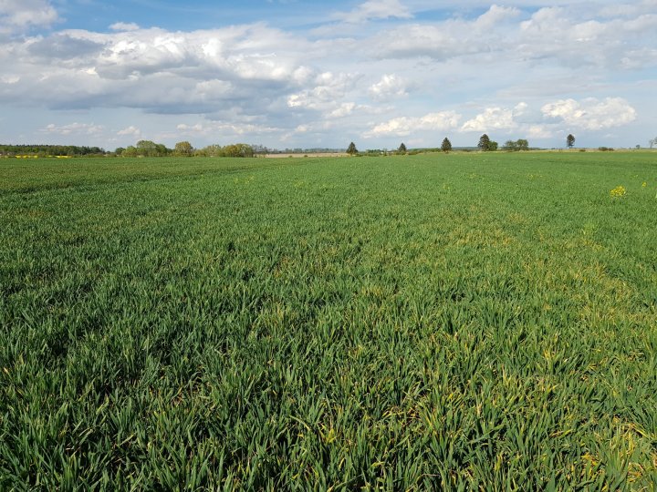

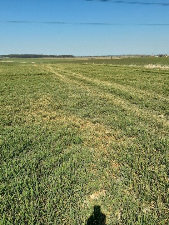

Ten efekt był na agroplastach właśnie z niebieską kryzą.

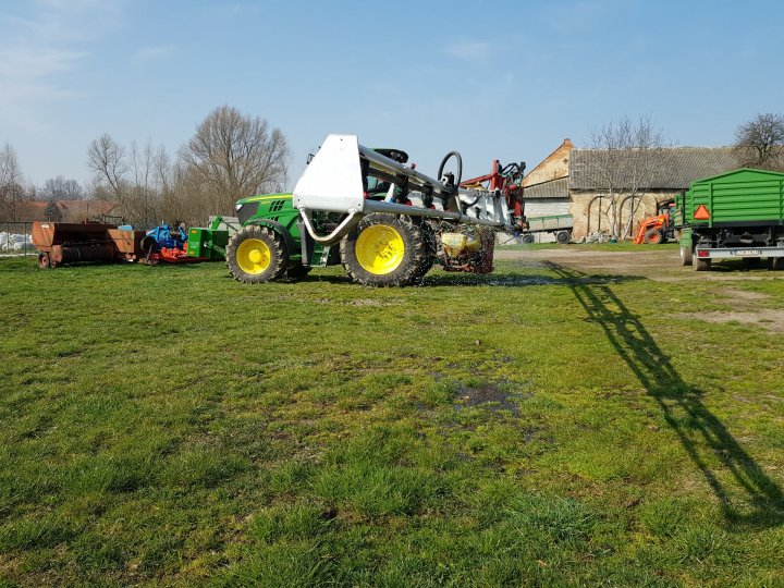

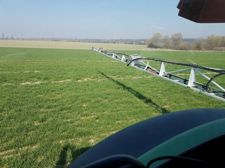

Wczoraj postanowiłem ze zrobię test. Kupiłem agroplasty brązowe kryzy na 9m, na 9m założę dysze hardiego i na 3m dysze albuza, zobaczymy czy będzie widać różnice na późniejszych zdjęciach z drona :P
Jeszcze co mi przychodzi do głowy to pare dni po podaniu rsm był dośc znaczący przymrozek

Raz jak się naczytałem agrofoto to pojechałem z rsm 1 marca. I na następny dzień spadlo 10 cm śniegu. Nic nie wypłukało, nic nie popaliło.  Nawt nie wiem jakie mam końcówki. Chyba 7 otworów w poziomie bo jak jest duża dawka to tak fajnie daleko do tyłu leci  ;) kryza 1.5 ( te blaszki). Cały zestaw dobierał mi znajomy który naprawia opryskiwacze. Tak samo dysze do oprysków.  Zawsze powie które są dobre a które lipa.

Jak już tu ktoś wcześniej pisał zależy od końcówek . U mnie 7-otworowe lejące do tyłu , belka do góry i ciśnienie nie przeszkadza , bo kropla pod ciśnieniem leci do tyłu ,a spadając na ziemie ,to tam już ciśnienia nie ma , tylko spada grawitacyjnie . Inaczej sprawa wygląda z końcówkami lejącymi w dół .

ale po zdjęciach widać ze coś poszło nie tak i kilka osób mi zwróciło uwagę na te 5 bar
Fakt cienienie b. wysokie a belke ile miales od pszenicy. Wysokość belki tez ma znaczenie jeszcze przy takim cisnieniu
Wysokie ciśnienie to więcej drobnych kropli nawet przez większą kryzę a kierunek do tyłu czy dołu nie ma wielkiego znaczenia
Gdzieś tam jest też filmik jak fajnie opisuje dysze do rsm to jeśli u kogoś belka lata strasznie to pasuje brać te lejace do tyłu.
