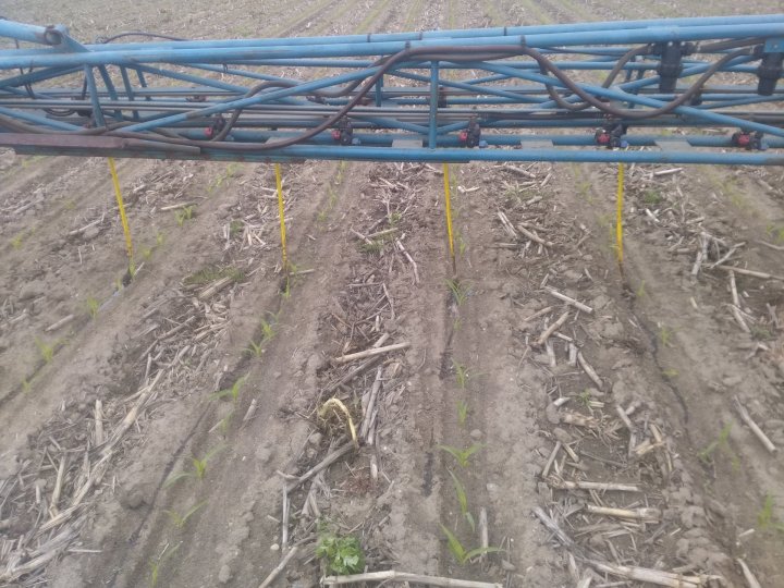

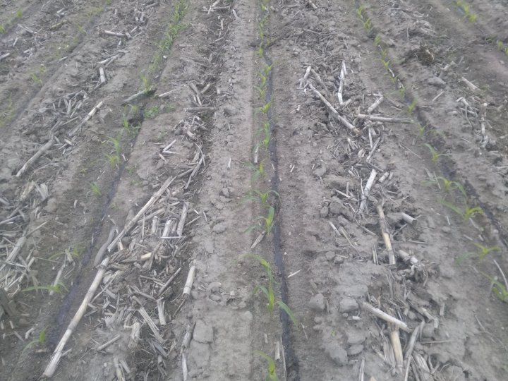

Uprawiam tylko QQ .Im lżejsze pole tym większe straty N .A ( oczywiście moje przemyślenia) z tymi sposobem rozlewania pomiędzy dyszami trzy czy pięcio otworowymi a dribble bar przy dobrej stabilizacji belki nie powinno być różnic a poza tym to ja rozlewam tak jak poniżej -czy można lepiej?

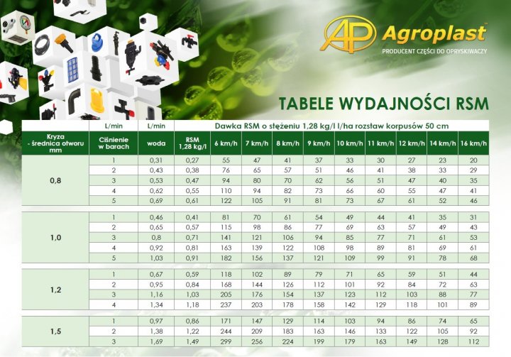

Planuję wymienić dysze rsm w biardzkim15m 2002r.mysle o agroplastach 7 otworowych i kryzą 1,2. Są długie i krótkie konicowki które lepiej się sprawdzają? Będę pryskał c330m bieg 4  6km/h ciśnienie 1bar.czy lepiej kryzę 1.5mm wziąć. Rsm 28.ile litrów wam wychodzi w takich zestawie.
weź tabele i to policz a kryz warto mieć kilka rodzajów
Tymi 7 otworowymi nie wylejesz małej dawki mimo małej kryzy, to znaczy wylejesz ale nie równomiernie. Sam mam takie i kupiłem różne kryzy ale przy małej dawce jest taki problem że małą kryzą zrobisz ciśnienie ale tej cieczy która przepływa za kryze jest za mało żeby zasilić wszystkie 7 otworów aby wszystkimi leciała ładna fontanna, przeważnie 1 albo dwie dziurki leją słabo więc ciul z równomiernościa a chyba po to się kupuje 7 otworów zamiast 3 czy 5.. No chyba że troche większa kryza i masz możliwość jechać bardzo szybko żeby był duży przepływ przez końcówki. Albo nie stosujesz małych dawek. Z tego co pamiętam przy 200 litrach już nie miałem problemu. Ostatnio nie używam tych końcówek bo mam kupione lechlery ale tak czy siak nie pryskałbym ciśnieniem 1 bar bo moim zdaniem jest zbyt niskie... u siebie zauważyłem że przy ciśnieniu poniżej 1,5 bara przy załączaniu belki nie wszystkie sekcje na belce lały równo, gdzieś podgięty wąż itp i ciecz miała lżej "uciekać" innymi sekcjami a np 1 lała mi słabiej bo opór na przewodzie był troche większy. Dlatego zawsze leje od minimum 2 bar wtedy ciśnienie jest wystarczająco silne żeby równo rozlewać.
